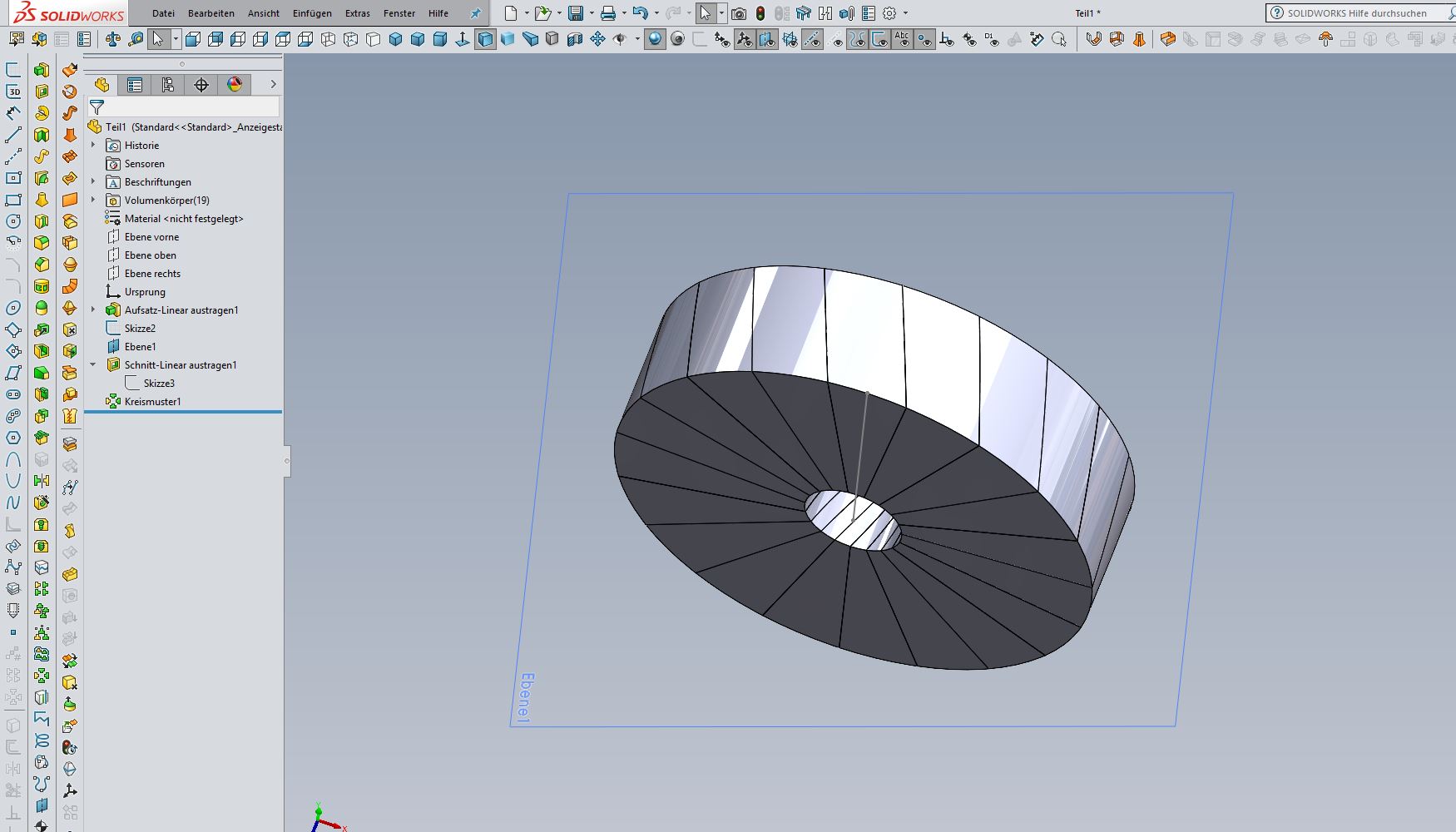

ich versuche aktuell ein Schneckengetriebe in Solidworks zu konstruieren. Die Schnecke (z=4) habe ich hinbekommen. Bei dem Globoidrad komme ich nicht weiter, vor allem bin ich mir unsicher ob für z=1 und z>1 das Vorgehen gleich ist.
Ich weiß nicht wie die herangehensweise ist, werden die Zähne extrudiert (hinzugefügt) oder ausgetragen (abgetragen).
Vor allem weiß ich nicht woher ich die Größe der einzelnen Zähne nehmen soll, sprich z.B. Zahndicke?
Vielen Dank im Voraus!

Ich versuche aktuell das Globoidrad zu machen. Dabei gehe ih nach der Beschreibung aus dem oben bereits verwiesenen Forum. Leider klappt das nicht so gut. (siehe Foto)
Wenn ich den Abschnitt, welcher im Kontakt mit der Schnecke steht, vergrößere, wird der Kontakt zu einer Ellipse. Wie kann es gelöst werden?

Gibt es einen Beispiel dazu, wie das auszusehen hat? Soll das überhaupt schrägverzahnt sein oder soll das eine Geradverzahnung sein?
Ich verstehe nicht was du meinst, die Räume zwischen den Zähnen oder den Kontakt mit der Schnecke?

Ich vermute, dass ich dieses Rad brauche:
https://images.vogel.de/vogelonline/bdb/627700/627708/4.jpg
Ich schneide ein Stück aus, dann füge die Vertiefungen durch Formnust mittels der Rotation der Schnecke hinzu. Anschließend will ich das Globoidrad schließen mittels der Rotation des Stücks. Allerdings passen die einzelnen nicht zusammen. Aus diesem Grund meine Frage: wie groß muss der Winkel des Stücks sein, an dem die Formnust durchgeführt wird?

2010Schneckenantrieb_Formnest_genauer.zip
Hallo Peter,
das ist ein Spiel zwischen Modul,Steigung der Schneckenwelle,Durchmesser des Schneckenrad......usw
Das Segment muss durch 360° teilbar sein, und muss in der Lage sein genau einen Zahngrund und einen in zwei Hälften geteilten Zahn abzubilden. ------>
Grüße Andreas
Edit: hatte falschen Beitrag angehangen
Stillstand ist Rückschritt

schneckenwelle.SLDPRT
Das Problem ist, dass die Schrägverzahnung beim Rad und bei der Schnecke bei mir komischerweise einen höheren Winkel aufweist, wie von euch gepostet. (siehe mein Bild)
Meine Werte für die Helix sind: Höhe 40mm, Steigungshöhe 28 mm.
Es soll eine Steigung von ca. 21° haben.
(Ist im Anhang)
da = 88 mm Globoidrad und 50 mm Achsabstand.
Ich bin schon am Verzweifeln. Hat jemand einen guten Rat?

Ich hätte noch eine Frage: Wenn ich das per Formnest abtrage, dann habe ich doch im Globoidrad die Abdrücke der Schnecke. Wie kann ich aber den Abstand zwischne dem Innenradius des Rades und dem Aussendurchmesser der Schnecke berücksichtigen?

Du hast da eine 4 gängige Schnecke mit großer Steigung , bedeutet du musst Deinen Globoidschneckenradabschnitt schräg , also im Steigungswinkel schneiden. ------->
Den Achsabstand stellt man in der Baugruppe über Verknüpfungen dar.
Dazu ist eine Layoutskizze, die die spätere Einbausituation darstellt, hilfreich , daran kann man auch die Schnecke und das Rad positionieren.
Grüße Andreas
PS:
Verabschiede Dich ganz schnell von unterdefinierten Skizzen     , die sind generell , und bei einer solchen Konstruktion absolut, zu vermeiden .

Was bedeutet eine große Steigung? Ich habe die Schnecke nach Roloff Matek ausgelegt und dort steht, dass der Steigungswinkel am Mittelkreis üblich zwischen 15°...25° sein soll. Wie groß ist denn eine normale Steigung für 1 - 5rpm?
Leider klappt es bei mir immer noch nicht! Ich habe unter 21 Grad ein Stück herausgeschnitten und beim Einfügen passen die Stücke nicht ineinander! Wie kriegt man den richtigen Winkel heraus?
(Von mir verlinktes Beispiel ist eingängig = geringe Steigung )
(Deine Welle ist Viergängig = 4 mal größere Steigung)
ich kenne Deine Konstruktionsaufgabe nicht.
Die Auslegung des Schneckentrieb ist alleine Deine Aufgabe
Kann Dir hier nur die Möglichkeiten zeigen das in SWX darzustellen.
Der Schnittwinkel des Segment in SWX hat nicht unbedingt was mit Deinen 21° Grad zu tun sondern orientiert sich an der Auslegung des Schneckentrieb.
(wo finde ich die 21° denn in der Auslegung ? )
Und wie sieht die Auslegung überhaupt aus ?

Hallo Krümmel, ich will auch nicht, dass du für mich die Auslegung machst. Die Frage habe ich gestellt, da ich nicht weiß wann welche Steigung im Schneckengetriebe verwendet wird.
Ich habe das Globoidrad gemacht und möchte nachdem ich das Muster mit der Rotation gemacht habe nun mit Hilfe des Befehls "Kombinieren" ein Gesamtbauteil erstellen. Wenn ich alle Teile auswähle (sprich welche ich durch das Muster erhalten habe) und Hinzufügen auswähle, erscheint ein Fehler. Ich vermute, dass dies aufgrund der Abstände zwischen den einzelnen Teilen liegt. Wenn ich allerdings diese Teile vergrößere (größerer Winkel), dann überlappen sich die Teile und es gibt wieder einen Fehler bei dem Befehl Kombinieren. Was kann dagegen gemacht werden?

Hallo Peter,
die Segmente müssen genau (8 Nachkommastellen) passen.
Es darf kein Spalt und keine Überlappung entstehen.
Grüße Andreas

Ich habe es tatsächlich mit eurer Hilfe und vor allem mit der von Krümmel, bei dem ich mich sehr bedanke, das Globoidrad fertiggestellt!!!
Nur die Datei ist ca. 100MB groß, kann es nachträglich kleiner gemacht werden?

Hallo Peter,
Glückwunsch
ja geht
Siehe Vorschlag von Uwe Mahner (grisu486)
speichern als Parasolid und anschließend wieder einlesen und als Part abspeichern.
Datei wird deutlich kleiner , leider hast Du dann nur ein Importmodell ohne Featurebaum.
