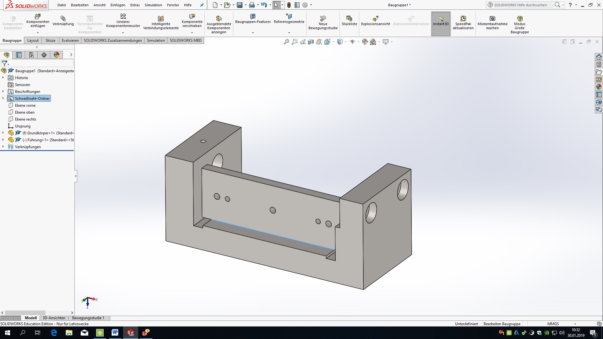

Hallo Teilnehmer,
habe folgendes Probleme,habe mit Einfügen, Baugruppen Feature, Schweißnaht eine Schweißnaht modelliert.
Leider ist die Schweißnaht nicht zu sehen, sondern nur ein blauer Strich.
Woran kann das liegen ?
Gruß Andreas

ist unter Beschriftung Elemente Einblenden/Ausblenden Schweissnähte aktiviert?

Leider ist diese Funktion in den Optionen nicht vorhanden.

Hallo Danke,
ich habe es gefunden, es war unter Ansicht, Einblenden Ausblenden, Schweißnaht zu finden.
