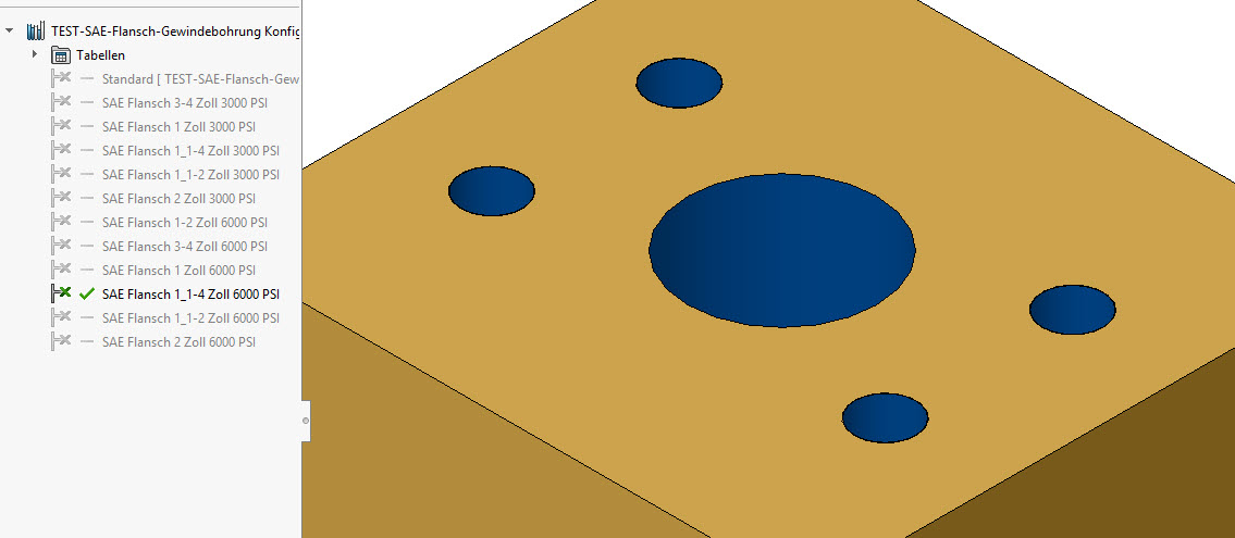

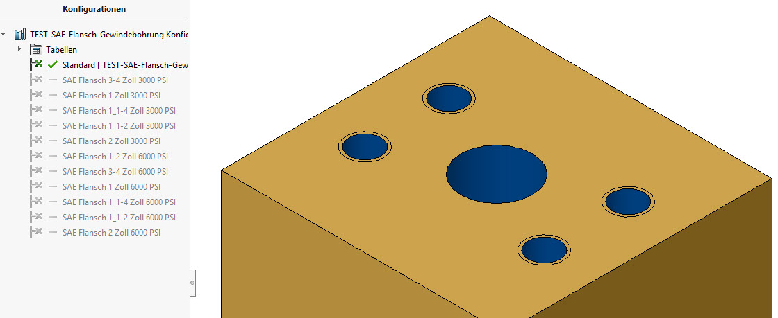

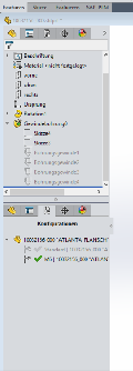

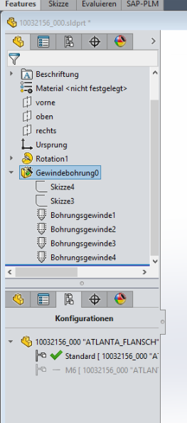

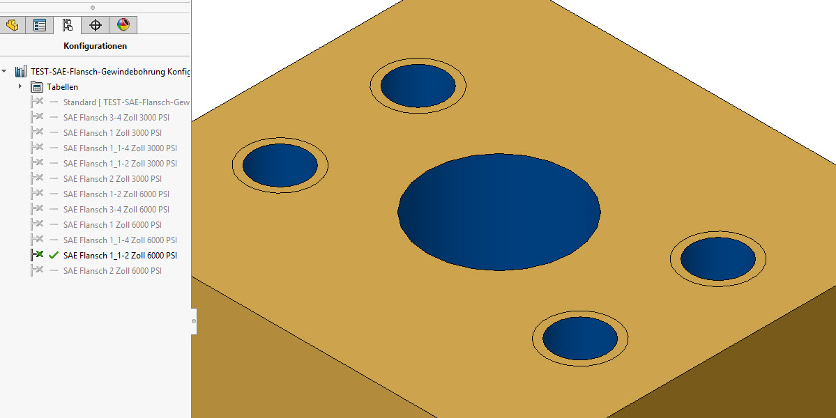

ich bin neu hier und mit meinem SolidWorks-Latein am Ende.
Ich arbeite gerade an einem Bibliotheksfeature für SAE Flansche. Soweit alles kein Problem, nur passen bei 1/3 der Konfigurationen die Werte für die Gewindebohrungen nicht wenn man die Konfiguration aufruft.
Ich habe für Euch drei Bilder angehängt.
"Standard-in-Ordnung": Konfiguration Standard zeigt die korrekte Darstellung.
"Keine-Gewindedarstellung": Dann gibt es die Variante, dass quasi kein Gewinde dargestellt wird, weil Kernbohrung und Gewinde den gleichen Durchmesser haben.
"Falsche-Gewindedarstellung": Und es gibt die Variante, dass das Gewinde und Kernbohrung nicht zusammen passen.
Interessant ist, dass im Bohrungsfeature die korrekten Werte eingetragen sind. Wenn ich das Bohrungsfeature öffne und direkt über "OK" wieder verlasse, wird die Bohrung aktualisiert und alles passt.
Ich habe hier im Forum bereits einige Beträge zum Thema Gewinde gelesen, habe aber noch keine Lösung gefunden.
Wenn ich z.B. die Kernbohrung als Feature erstelle und die Gewindedarstellung im Anschluss über Beschriftung einfüge funktioniert das zwar im Bibliotheksfeature Teil, wenn ich das Bibliotheksfeature jedoch in einem Bauteil benutze, verliert die Gewindedarstellung den Bezug zur Bohrung.
Ich suche jetzt also nach einer Möglichkeit dass die Konfigurationen direkt korrekt angezeigt werden.
Alternativ ist auch die Bestätigung meiner Annahme "Das ist halt bei SolidWorks so." in Ordnung. Dann weiß ich immerhin Bescheid.

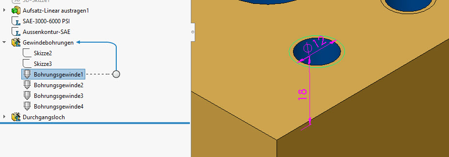

erstellt am: 22. Jan. 2019 13:43    Editieren oder löschen Sie diesen Beitrag!  <-- editieren / zitieren -->   Antwort mit Zitat in Fett Antwort mit kursivem Zitat    Unities abgeben: 1 Unity (wenig hilfreich, aber dennoch)2 Unities3 Unities4 Unities5 Unities6 Unities7 Unities8 Unities9 Unities10 Unities

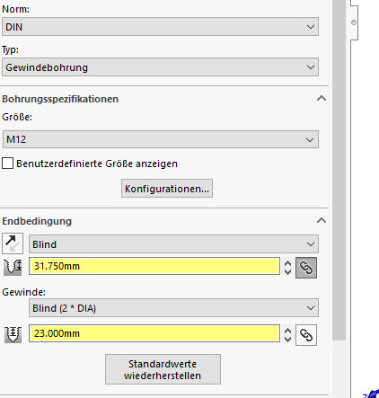

Das kann ich grundsätzlich machen, bzw. habe ich schon gemacht.
SolidWorks gibt auch an das die Gewindetiefe über eine Tabelle gesteuert wird, jedoch ist es der Tiefe egal.
Ich habe zwei Bilder angehängt.
Auf dem einen sieht man die beiden Werte der Gewindebohrung in feinstem Rosa. Also tabellengesteuert.
Der Wert der Tiefe beträgt 18mm. Laut Tabelle und laut Bohrungsassistent sollte der Wert jedoch 23mm betragen.
Bild-2 zeigt die Einstellungen im Bohrungsassistenten.

NVIDIA Quadro K2200

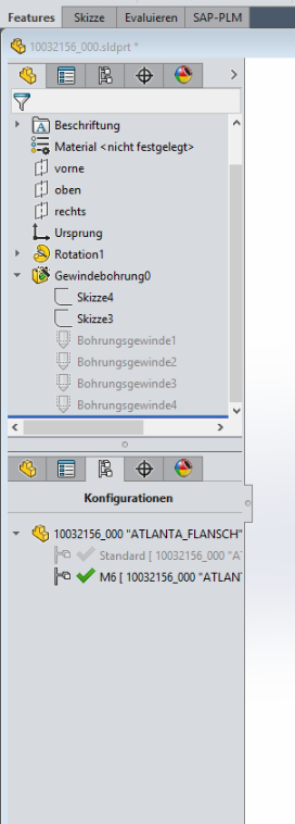

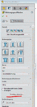

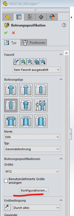

erstellt am: 24. Jan. 2019 15:51    Editieren oder löschen Sie diesen Beitrag!  <-- editieren / zitieren -->   Antwort mit Zitat in Fett Antwort mit kursivem Zitat    Unities abgeben: 1 Unity (wenig hilfreich, aber dennoch)2 Unities3 Unities4 Unities5 Unities6 Unities7 Unities8 Unities9 Unities10 Unities
Hallo Nobbi,
ich weiß nicht ob du das gemeint hattest aber ich bin auf eine Lösung gekommen.
Bisher standen alle Konfigurationen auf "Diese Konfiguration".
Für mich eine eindeutige Sache. Die eingegebenen Werte für diese Konfiguration nutzen.
Habe jetzt alle Konfigurationen auf "Konfiguration festlegen" umgestellt und eben die entsprechende Konfiguration ausgewählt.
Jetzt werden die Werte korrekt übernommen.
Sinn macht es für mich nicht aber solange es funktioniert bin ich zufrieden.
Vielen Dank Nobbi für den Denkanstoß
