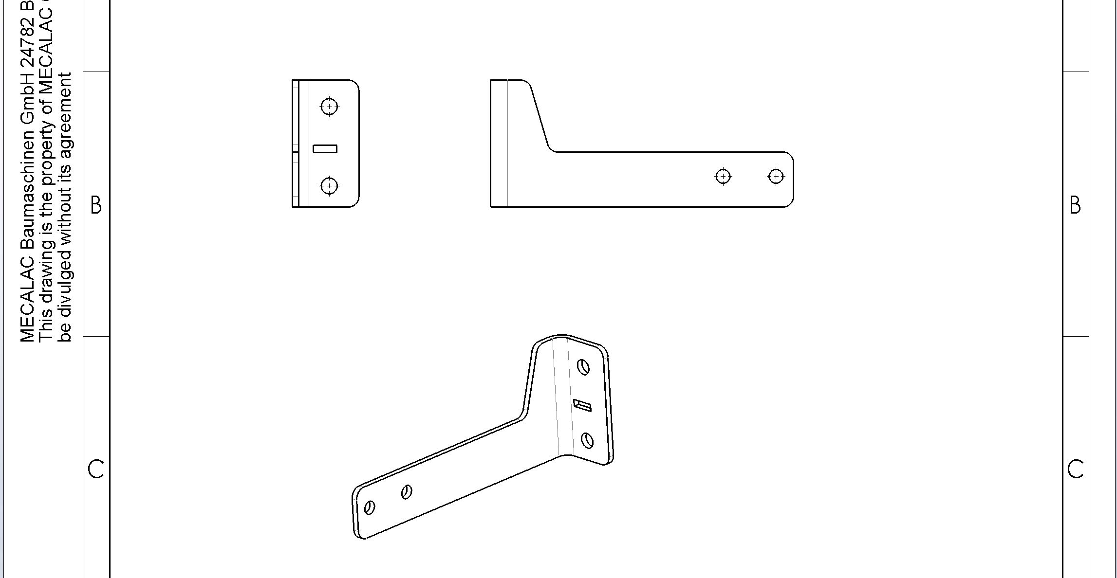

Moin zusammen,
ich bin mit meinem Latein am Ende.
Wir haben im November SWX2018 (alt SWX2013) bekommen. Nachdem ich die meisten Einstellungen im neuen System angleichen konnte, ist dies hier übrig geblieben.
Ich kann die Farbe von Tangenten/Lichtkanten nicht ändern. Weder kriege ich sie in den Systemeinstellungen noch als angewählte einzelne Linie. Er sagt mit immer, daß die Linienfarbe schwarz ist. (siehe Bild)
Es muß doch möglich sein, irgendwo in den Systemeinstellungen einen Haken zu setzen/entfernen, damit diese Linien ebenfalls schwarz dargestellt werden.
Dörte

Hier noch ein Bild, damit man sieht, daß ich auch in den Systemeinstellungen eigentlich eine schwarze Farbe habe.
Gruß Dörte

Danke für den Hinweis. Ich hatte auch auch gehofft, daß es wirklich an den Oberflächenkörpern liegt, aber dem ist leider nicht so.
Ich habe mal ein Bild reingestellt, welches ein normales Volumenmodell zeigt und auf der Zeichnung sind die Tangenten dunkelrot.
Es muß also noch eine andere Erklärung geben. (Und es muß doch auch noch andere Leute geben, die das gleiche Problem hatten  )
Gruß Dörte

Hallo Andi
ist eine interessante Option. Leider sind dann alle Bauteile in ihrer jeweiligen "Körperfarbe" dargestellt. Sieht irgendwie lustig aus
Hallo Bernd,
dein Tipp war prima, die Linien sind jetzt schwarz.... und so dick wie die Körperkanten
Wenn ich die Kanten einzeln auswähle, kann ich ihnen auch eine Dicke zuweisen, aber irgendwie nicht generell. Ich habe die üblichen Einstellungen überprüft, aber das System legt diese Linienstärke mit meiner Standarstrichstärke an, nicht mit dünn, wie ich es in den Systemeinstellungen definiert habe. (Die obere Linie habe ich "händisch" geändert)
Wenn du mir noch erklären kannst, wie ich das richtig stellen kann, dann gibt es Kaffee und Kuchen per Fax
Gruß Dörte

Hallo Andreas (ad-man),
danke dir und ja, das war mir klar, daß an den Dokumenteneinstellungen etwas einzustellen sein muß, nur was?
@Andreas (Westphal)
das hat man mir Andi auch schon geraten, nur dann ist die ganze Kontur in der Farbe, in der ich das Bauteil gezeichnet habe. "Händisch" kann ich im Anschluß die Farbe ändern, indem ich rechtsklick auf die Linie gehe, Linienfarbe auswähle und in der aufploppenden Farbpalette den Haken bei Standard raus nehme. Dann habe ich eine schwarze, dünne Linie.
Aber das kann es nun wirklich nicht sein.

@Anderes (Westpfahl)
ich habe mal eine Zeichnung und eine Vorlage hochgeladen. Vielleicht findest du ja was.
ad_man
Beiträge: 1539
Registriert: 20.12.2003
SolidWorks 2024 SP5 mit Enterprise PDM , Windows 11, Dell Precision 3660, i7-12700K, 96 GB DDR-Ram, Quadro RTX A4000
erstellt am: 08. Jan. 2019 12:05    Editieren oder löschen Sie diesen Beitrag!  <-- editieren / zitieren -->   Antwort mit Zitat in Fett Antwort mit kursivem Zitat    Unities abgeben: 1 Unity (wenig hilfreich, aber dennoch)2 Unities3 Unities4 Unities5 Unities6 Unities7 Unities8 Unities9 Unities10 Unities Nur für Doerte1 10 Unities + Antwort hilfreich
Hallo Dörte,
es scheint nicht an deinen Dokument- sondern an den Systemeinstellungen
zu liegen. Wenn ich deine Zeichnung öffne, ist alles prima und so wie
es sein soll.
Vielleicht kannst du die Systemeinstellungen einmal resetten (lassen) und
neu eingeben.
Andreas

erstellt am: 08. Jan. 2019 12:32    Editieren oder löschen Sie diesen Beitrag!  <-- editieren / zitieren -->   Antwort mit Zitat in Fett Antwort mit kursivem Zitat    Unities abgeben: 1 Unity (wenig hilfreich, aber dennoch)2 Unities3 Unities4 Unities5 Unities6 Unities7 Unities8 Unities9 Unities10 Unities Nur für Doerte1 10 Unities + Antwort hilfreich
… ging mir gerade genauso. Alles in der Zeichnung war i.O.
Vielleicht kann ich morgen noch mal nach einer Option suchen, die das Verhalten beeinflußt. Heute wird das nichts mehr.

ich danke schon mal für die Mühe, bin noch nicht dazu gekommen, wir die Vorlage von Andreas (ad-man) anzusehen.
Sollte nichts zu finden sein... dunkelrot ist dann das neue schwarz

Hallo Dörte.
Wir hatten mal ein ähnliches Problem beim Umstieg auf SW2017. In unseren Blattvorlagen waren Farben voreingestellt, die plötzlicht falsch angezeigt wurden. Nach langem Hin und Her war die einzige Lösung das wir die Blattvorlagen NEU erstellt haben. Die alten waren von 2007. Damit war unser Problem gelöst. Scheinen bei der Konvertierung wohl einen "Knacks" bekommen zu haben.
Manfred

Danke Manfred, das ist natürlich ein Punkt, auf den ich überhaupt nicht gekommen wäre.
Alles hab ich neu abgelegt und die Settings haben die Kollegen übernommen.
Aber gut zu wissen, daß man an der Schraube auch noch drehen kann. Ich hatte sowieso vor, die Rahmen neu zu erstellen.....was ich hoffentlich bald in Angriff nehmen kann.
Danke nochmals an alle
Gruß Dörte

Hallo Doerte,
ist evtl. der Farbanzeigemodus in der Symbolleiste Linienformat aktiviert?
Gruß Daniel

Hallo Daniel,
ja, die Anzeige ist aktiv, hat aber keine Auswirkungen ob an oder aus.
Aber danke für den Hinweis
Gruß Dörte

Eine sehr späte Antwort, aber ich dachte, ich sollte das noch nachpflegen.
Die Lösung war so offensichtlich, daß ich sie nicht gesehen habe.
Die Farbe war ein sehr dunkles Rot, welches beim flüchtigen hinsehen als Schwarz erschien und wenn ich mir die ganz rechte Farbleiste gesehen hätte, dann wäre mir das auch aufgefallen.
Gruß Dörte
