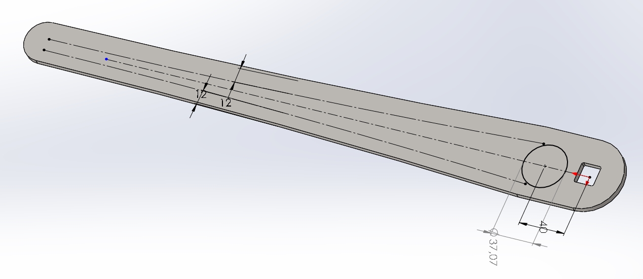

Hi!
Ich hab öfter, aus Designgründen und um Gewicht zu sparen, solche Lochreihen, die ich z.B. entlang einer Aussenkontur laufen lasse. Mit variablem Durchmesser.
Hier hab ich mit einer Offsetlinie gearbeitet, aber trotzdem ist es mühsam, die Durchmesser einzeln zu tangentialisieren und die Abstände festzulegen.
Noch schwieriger: nicht lineare Verläufe, sondern wie hier entlang einer Kurve, also asymptotisch.
Bietet SWX da irgendein Tool, das ich nicht kenne?
Richtig cool wäre, zwei Durchmesser und eine Verlaufslinie angeben zu können.

hast Du schon mit "Skizze Variiren..." bei den Mustern gearbeitet?
HTH
Ralf

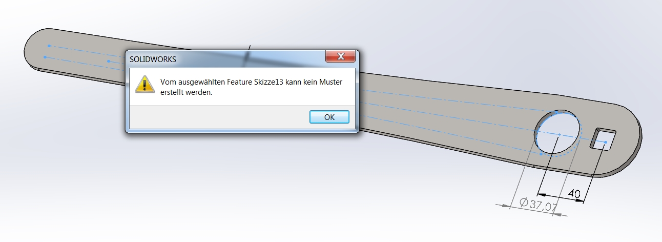

Nein, kannte ich nicht. Aber funktioniert auch nicht. Wenn ich irgendein Maß auswähle, z.B. den Abstand der Bohrung zu irgendwas, kommen danach nur noch Warnhinweise, dass man ein Skizzenmaß nicht als Richtung definieren kann. Bei JEDEM Befehl, den ich danach nutze während dieser Operation.
Vermutlich geht das nur mit komplexeren Skizzen, die dem Beispiel in der Hilfe sehr ähnlich sind, nicht aber simplen Bohrungen
Da ich die Funktion/Feature aber nicht kenne, gibt es vielleicht Kniffe, das doch hinzubekommen!? Wird mir langsam zu spät heute für Hirnakrobatik.
Erste Hürde war schon mal, ÜBERHAUPT ein Maß auszuwählen beim Fetaure "lineares Muster" - und gebracht hat es gar nichts.
Hab noch mal ein Bild der Ausgangssituation angehängt. Die Bohrung hängt tangential an einer Offsetlinie, der Abstand ist definiert.

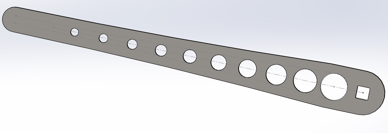

LochreiheTest-AB-SW2016.SLDPRT
geht doch....

Aha? Ich meine, genau das Gleiche gemacht zu haben...die einträge sehen jedenfalls so aus. Nur dass ich dann ständig Warnhinweise bekommen habe bei jedem weiteren Schritt und am Ende ist nichts passiert, d.h. schon, aber nicht mit variertem Durchmesser!?
Wie bist Du denn an das Maß gekommen bzw. bei welchhem Schritt hast Du das ausgewählt? Ich hab einfach vorher die Skizze doppelgeklickt, um sie sichtbar zu machen...ab da siehe screenshot :-(

erstellt am: 03. Apr. 2018 00:21    Editieren oder löschen Sie diesen Beitrag!  <-- editieren / zitieren -->   Antwort mit Zitat in Fett Antwort mit kursivem Zitat    Unities abgeben: 1 Unity (wenig hilfreich, aber dennoch)2 Unities3 Unities4 Unities5 Unities6 Unities7 Unities8 Unities9 Unities10 Unities
Hoppala...jetzt hatte ich zwar wieder ständig die Meldung (pro Befehl ca. 5x, bis ich weiterkomme...), aber immerhin kam am Ende eine varrierte Lochreihe raus.
Vielleicht ist da ja noch steigerungsfähig, wenn ich das Skizzenmaß im richtigen Moment anklicke.
Bitte erhelle mich!

erstellt am: 03. Apr. 2018 00:26    Editieren oder löschen Sie diesen Beitrag!  <-- editieren / zitieren -->   Antwort mit Zitat in Fett Antwort mit kursivem Zitat    Unities abgeben: 1 Unity (wenig hilfreich, aber dennoch)2 Unities3 Unities4 Unities5 Unities6 Unities7 Unities8 Unities9 Unities10 Unities
Oho...man kann ja auch den Abstand variieren, s. Bild "zu variierende Instanzen", dann nimmt der Abstand mit dem eingestellten Werte (auch negativ möglich!) für jede Kopie ab.
Schick.
Nur leider nicht kombinierbar mit "Skizze variieren"
Also wird meine Wunschliste immer nur zur Hälfte erfüllt: kleiner werden Bohrung mit konstantem Abstand oder abnehmender Abstand mit gleichem Durchmesser.
Schade...sieht im Endergebnis dann nicht so toll aus.

erstellt am: 03. Apr. 2018 08:34    Editieren oder löschen Sie diesen Beitrag!  <-- editieren / zitieren -->   Antwort mit Zitat in Fett Antwort mit kursivem Zitat    Unities abgeben: 1 Unity (wenig hilfreich, aber dennoch)2 Unities3 Unities4 Unities5 Unities6 Unities7 Unities8 Unities9 Unities10 Unities Nur für Relleumdesign 10 Unities + Antwort hilfreich
geht doch auch mit "Zu variierende Instanzen"...
Man muss natürlich die Tangentialität aufheben und dann das Durchmessermaß steuernd setzen.
Einen schönen Gruß von Heiko

Hallo Dirk,
ein Fake zum Thema ist das entfernen einiger referenzierter Kopien.
Mit der 2018 lassen sich die zu entfernenden Kopien auch mit einem Auswahlfenster (ab)wählen (vielleicht auch schon mit der 2017).

erstellt am: 03. Apr. 2018 12:47    Editieren oder löschen Sie diesen Beitrag!  <-- editieren / zitieren -->   Antwort mit Zitat in Fett Antwort mit kursivem Zitat    Unities abgeben: 1 Unity (wenig hilfreich, aber dennoch)2 Unities3 Unities4 Unities5 Unities6 Unities7 Unities8 Unities9 Unities10 Unities
"Man muss natürlich die Tangentialität aufheben und dann das Durchmessermaß steuernd setzen."
Damit ist aber eine wichtige Randbedingung entfallen - genau diese fortgesetzte Tangentialität will ich hier ja haben aus optischen und teilweise technischen Gründen.
Trotzdem danke, für andere Fälle ist das sicher interessant.
