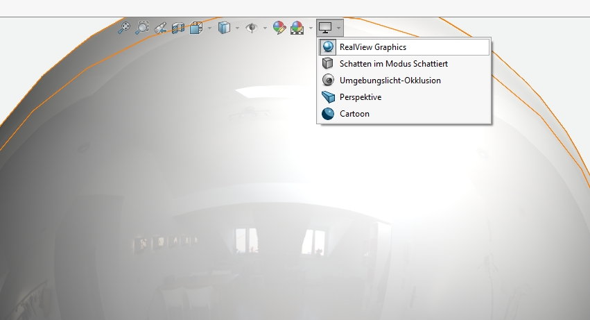

erstellt am: 13. Mrz. 2018 15:54    Editieren oder löschen Sie diesen Beitrag!  <-- editieren / zitieren -->   Antwort mit Zitat in Fett Antwort mit kursivem Zitat    Unities abgeben: 1 Unity (wenig hilfreich, aber dennoch)2 Unities3 Unities4 Unities5 Unities6 Unities7 Unities8 Unities9 Unities10 Unities Nur für harun4293 10 Unities + Antwort hilfreich
Original erstellt von bk.sc:
...die Intel Onboard Grafikkarten sind auch nicht unterstützt...
Stimmt nicht so ganz - siehe angehängtes Bild.
Wobei eine P530 nicht gleich einer 530 ist
Größter Nachteil der HD P530 ist die Nutzung des Hauptspeichers, da sie keinen eigenen Speicher hat: https://www.notebookcheck.com/Intel-HD-Graphics-P530.149866.0.html
@harun: kannst Du vielleicht mal einen Screenshot vom aufgeklappten FeatureManager oder vielleicht sogar die Baugruppe par Pack & Go anhängen?

erstellt am: 13. Mrz. 2018 16:39    Editieren oder löschen Sie diesen Beitrag!  <-- editieren / zitieren -->   Antwort mit Zitat in Fett Antwort mit kursivem Zitat    Unities abgeben: 1 Unity (wenig hilfreich, aber dennoch)2 Unities3 Unities4 Unities5 Unities6 Unities7 Unities8 Unities9 Unities10 Unities
Hallo zusammen.
Das Rätsel ist nun endlich gelüftet;
Habe heute mittag mit der Firma telefoniert, die diese CAD-Daten der Spindel zum download zur verfügung stellt. Sie haben die Datei überprüft und haben einen Fehler entdeckt (fragt mich jetzt nicht was für ein Fehler war nur froh das es jetzt klappt, daher habe ich nicht weiter nachgefragt). Wie dem aus sei, sie haben mir eine neue Version zukommen lassen und siehe da, das Teil bleibt in der Baugruppe
Falls wirklich interesse über diesen Fehler besteht kann ich mal nachfragen, was das genau für ein Fehler war. Ich tippe aber auf einen falschen Aufbau des Teils.
@Bernd: habe auch jetzt auch einen Weg gefunden, um Realview trotz NVIDIA Grafikkarte zu aktivieren. ( https://www.youtube.com/watch?v=TJ70WePwwPs )
Falls probleme auftauchen sollten, steht in den Kommentaren eine ausführlichere Variante mit der es sicher klappt.

Hallo Ralf,
Da hst du natürlich recht, die P-Serie habe ich einfach Mal unterschlagen, da mir hier noch nie einen über den Weg "gelaufen" ist.  .
Hallo Dietmar,
Aber wo kommt denn das Preis-Wert Verhältnis her ?
Auf Arbeit hatte ich eine Karte für um die 900.-€.
So viel mehr konnte die auch nicht. Warum also ?
Für den Otto-Normalverbraucher oder den Heimrechner kann eine z.B. P400 (~120€) voll ausreichen (daheim kostet Wartezeit i.d.R. niemanden Geld) aber wenn die Baugruppen irgendwann sehr groß werden oder sehr komplexe Teile entstehen (hohe Anzahl an Grafikdreiecken) kann es zumindest im Arbeitsumfeld ratsam sein sich eine höherwertige GraKa anzuschaffen, da hierdurch ggf. Zeit gespart wird.
Was man aber mit seinem Rechner anstellen muss um eine GP100 / P6000 (~7.000€) zu benötigen und die sich auch irgendwann rechnet ist mir dann auch schleierhaft.
