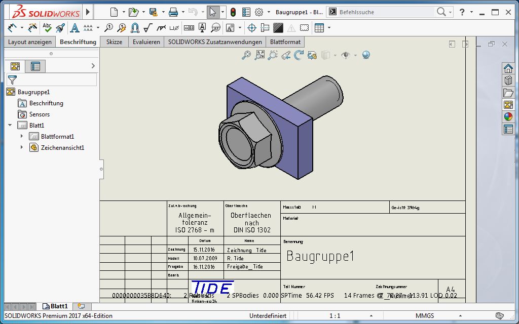

Hallo Leute.
Ich habe eine Baugruppe am Start bei der In der Modellansicht im Viewport die Gewindedarstellung der Einzelteile korrekt dargestellt wird.
In der Zeichnung bei einer Isometrischen Darstellung ist das Aussengewinde nicht dargestellt.
Die Gewinde usw. sind als Modellelemente auf der Zeichnung in der Ansicht bereits alle eingeblendet, jedoch bleibt die Schattierte Darstellung aus. Ein Rändel das auf einer Oberfläche mit der "Knurl" Textur versehen ist wird in der ISO 3D Ansicht auf der Zeichnung korrekt dargestellt, jedoch das Gewinde wieder mal nicht.
Was muss ich machen damit hier wieder mal das elende Gewinde dargestellt wird?
Hat jemand einen Tip für mich woran das liegen kann dass in der Zeichnung kein Gewinde dargestellt wird?
Vielen Dank im Voraus
lg
Alex

Hi Alex,
hast du die Gewindedarstellungsanzeige auf "Hohe Qualität"? Reicht oft schon.

erstellt am: 22. Jan. 2018 13:44    Editieren oder löschen Sie diesen Beitrag!  <-- editieren / zitieren -->   Antwort mit Zitat in Fett Antwort mit kursivem Zitat    Unities abgeben: 1 Unity (wenig hilfreich, aber dennoch)2 Unities3 Unities4 Unities5 Unities6 Unities7 Unities8 Unities9 Unities10 Unities
DAnke Joerg
Ja ist auf Hoch eingestellt, Gewinde bleibt verborgen.

erstellt am: 22. Jan. 2018 14:40    Editieren oder löschen Sie diesen Beitrag!  <-- editieren / zitieren -->   Antwort mit Zitat in Fett Antwort mit kursivem Zitat    Unities abgeben: 1 Unity (wenig hilfreich, aber dennoch)2 Unities3 Unities4 Unities5 Unities6 Unities7 Unities8 Unities9 Unities10 Unities Nur für Alexx2 10 Unities + Antwort hilfreich
031152_Baugruppe1-SWX2010.zip
Hallo Alex,
SolidWorks konnte das aber schon einmal (siehe Anhang 2010)
Scheinbar hast Du einen Bug gefunden. Die gleiche Zeichnung ins 2017er (SP5.0) geladen zeigt keine schattierte Gewindedarstellung mehr...

erstellt am: 22. Jan. 2018 14:57    Editieren oder löschen Sie diesen Beitrag!  <-- editieren / zitieren -->   Antwort mit Zitat in Fett Antwort mit kursivem Zitat    Unities abgeben: 1 Unity (wenig hilfreich, aber dennoch)2 Unities3 Unities4 Unities5 Unities6 Unities7 Unities8 Unities9 Unities10 Unities Nur für Alexx2 10 Unities + Antwort hilfreich
Hallo Ralf,
nachdem ich deine Baugruppen-Zeichnung mal geladen hatte (SWX2017SP4 & SWX2018SP1) konnte ich auch keine Gewindedarstellung entdecken.
Nach dem Aktivieren der notwendigen Einstellung (siehe Screenshot) dann schon...

erstellt am: 22. Jan. 2018 16:06    Editieren oder löschen Sie diesen Beitrag!  <-- editieren / zitieren -->   Antwort mit Zitat in Fett Antwort mit kursivem Zitat    Unities abgeben: 1 Unity (wenig hilfreich, aber dennoch)2 Unities3 Unities4 Unities5 Unities6 Unities7 Unities8 Unities9 Unities10 Unities Nur für Alexx2 10 Unities + Antwort hilfreich
031152_SchattiertSWX2010-erstBG-dannDRW.mp4
031152_SchattiertSWX2010-erstDRW.mp4
Hallo Heiko,
vielen Dank für die Korrektur meines vorschnellen Urteils
Ich ändere meine Behauptung ab: ich habe einen Bug in 2010 gefunden
Wenn ich zuerst die Baugruppe lade, wird in der Zeichnung die schattierte Gewindedarstellung angezeigt. Auch wenn das Häkchen in den Dokumentoptionen nicht gesetzt ist.
Zuerst die Zeichnung laden (in 2010 und 2017) zeigt dann das Richtige, von Dir beschriebene, Verhalten.

Alexx2
design engineer
Sehen Sie sich das Profil von Alexx2 an!   Senden Sie eine Private Message an Alexx2  Schreiben Sie einen Gästebucheintrag für Alexx2
Beiträge: 953
Registriert: 25.10.2010
SWX2024SP5.0
Win10X64
erstellt am: 22. Jan. 2018 16:38    Editieren oder löschen Sie diesen Beitrag!  <-- editieren / zitieren -->   Antwort mit Zitat in Fett Antwort mit kursivem Zitat    Unities abgeben: 1 Unity (wenig hilfreich, aber dennoch)2 Unities3 Unities4 Unities5 Unities6 Unities7 Unities8 Unities9 Unities10 Unities
Vielenen Dank für eure Bemühungen.
Aber auch mit den Settings von Heiko wird bei mir kein schattiertes Gewinde angezeigt.
[GRFTJX!!!]
Und im Einzelteil ist die schattierte Darstellung nun auch verschwunden, trotz Einstellung "schattierte Gewindedarstellung"...

erstellt am: 22. Jan. 2018 17:00    Editieren oder löschen Sie diesen Beitrag!  <-- editieren / zitieren -->   Antwort mit Zitat in Fett Antwort mit kursivem Zitat    Unities abgeben: 1 Unity (wenig hilfreich, aber dennoch)2 Unities3 Unities4 Unities5 Unities6 Unities7 Unities8 Unities9 Unities10 Unities Nur für Alexx2 10 Unities + Antwort hilfreich
Im Einzelteil sollte unter "Ansicht • Ausblenden/Einblenden • Alle Beschriftungen" aktiv sein. Und natürlich auch "Alle Typen ausblenden" deaktiviert.
Weiterhin sollte die Gewindedarstellung im FeatureManager sichtbar gesetzt sein! (Sonst wird es gar nix mehr...)

erstellt am: 22. Jan. 2018 17:12    Editieren oder löschen Sie diesen Beitrag!  <-- editieren / zitieren -->   Antwort mit Zitat in Fett Antwort mit kursivem Zitat    Unities abgeben: 1 Unity (wenig hilfreich, aber dennoch)2 Unities3 Unities4 Unities5 Unities6 Unities7 Unities8 Unities9 Unities10 Unities
So jetzt hab ich die Maschine neu gestartet und siehe da jetzt klapp's auch mit den schattierten Darstellungen...
Gewinde in SolidWorks sind ein echter Nervtöter.
