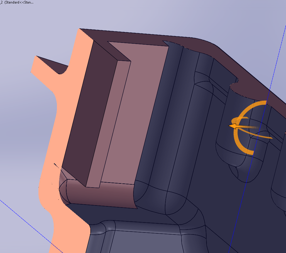

Hallo liebes Forum,
leider haben ich in dem forum noch keine antwort auf meine fragen gefunden...

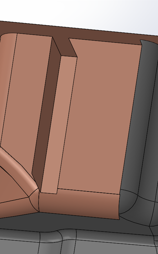

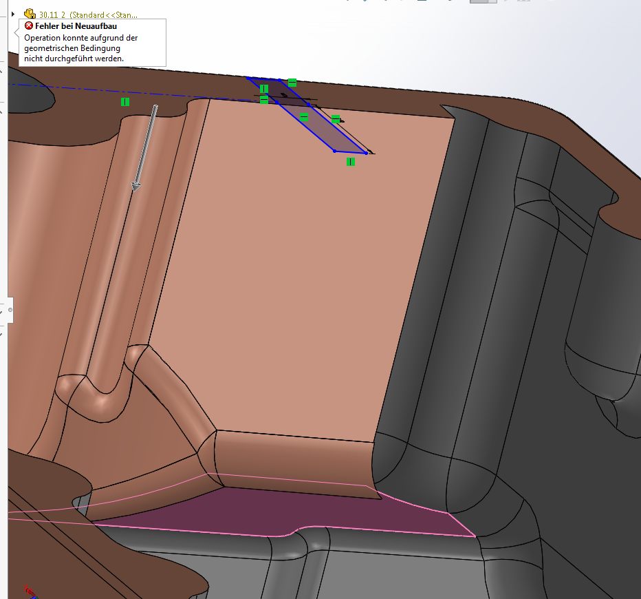

ich habe folgendes problem. ich habe eine gußform erfolgreich importiert und daraus auch eine volumenkörper erstellen können. nun wollte ich die wandstärke dicker machen. dazu habe ich die einzelen oberflächen der gußform mit linear ausgetragener oberfläche stärker gemacht. ich habe die haken bei deckfläche, originalflächen löschen und ergebnis verschmelzen gesetzt. wenn ich nun eine rippe als linearen ausgetragenen aufsatz (siehe bild) einfügen will, funktioniet das, aber nur nicht bis zu der gewünschten oberfläche (siehe bild lila oberfläche). ich habe auch einen offset dazugegeben, dass er sicher in den volumenkörper reingeht. dann kommt die Fehlermeldung "operation konnte aufgrund der geometrischen bedingung nicht durchgeführt werden". lege ich aber einen schnitt durch die fläche, erscheint es als volumen.
ich verstehe den fehler nicht? könnt ihr mir tipps geben?
vielen dank

kann es sein das deine Zieloberfläche nicht Planar ist? Weil bei nicht analytischen Zielflächen muss die Skizze komplett innerhalb der Zielfläche liegen.
Es sieht mir auch danach aus als würde dein Körper nicht überall 100% verschmolzen zu sein, weil deine Zielfläche geht unter den Radius und eigentlich müsste diese doch beim Radius aufhören.
Hast du alternativ mal die Endbedingungen "Bis nächste" oder "Bis Körper" versucht?

planar sind sie, allerdings kann ich die endbedingungen nicht auswählen (steckt da der hund begraben?). das mit der zielfläche habe ich mir auch schon gedacht, weil die funktion verrunden auch nicht möglich ist, wegen der von dir beschriebenen zielfläche. allerdings habe ich nur einen Volumenkörper und keine oberflächen. zudem habe ich meinen linearen aufsatz schon verlängert um hinter diesen radius zu gelangen, ohne erfolg.

Du kannst deinen "linearen Aufsatz" auch übers Ziel hinaus machen und nachträglich diesen Trimmen und kombinieren. Wenn die Trimmfläche Stress macht dann kannst du diese nachbessern und das Problem so einfacher nachvollziehen.
Eine andere Möglichkeit wäre mit den Features der Direktbearbeitung direkt am Volumenmodel die Wandstärken zu bearbeiten.

ich denke dein erstellter Volumenkörper ist nicht sauber. Hast du im FM geschaut, ist es wirklich nur ein Körper und sonst nichts? Ich sehe einige Ungereimtheiten auf deinen Bildern.
Du schreibst "...wandstärke dicker machen. dazu habe ich die einzelen oberflächen der gußform mit linear ausgetragener oberfläche stärker gemacht.".
Ich habe das Modell nicht gesehen, aber ich glaube hier wäre der Befehl "Fläche verschieben" mit Einstellung "Offset" passend.
Ich würde zuerst den Volumenkörper eindeutig und sauber modellieren und dann gehen auch die weiteren Bearbeitungen problemlos.

Lenzcad hatte recht. Allerdings ist mir das Problem unklar. Mit dem Oberflächenbefehl "lineare Ausprägung" erstellt mir SW zwar ein Volumen, allerdings kommt es zu Lücken. Daraufhin erkennt SW den Köper nicht mehr als Volumen. Ich bin den Fehler umgangen, aber weis wer, wieso es mit dem Befehl zu diesem Fehler kommt?
