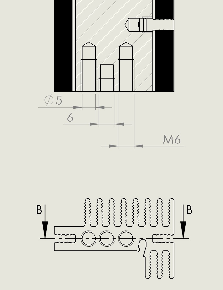

Hallo alle zusammen,
ich habe folgendes Problem.
Ich habe in meinem Bauteil über Gewindedarstellung ein Gewinde (M16x1,5) eingefügt. Klappt auch alles wunderbar.
Jetzt möchte ich in meiner Ableitung das Gewinde automatisch Bemaßen. (Nicht über RT/Beschreibung Hinzufügen)
Anbei ein Screenshot, dass das Ganze ein bisschen verdeutlicht.
In rot über RT/Beschreibung hinzufügen.
Das grüne soll er automatisch erkennen, was er aber leider verweigert.
Danke schon mal für die Hilfe.

Hi Chris
wie hast Du denn die Bohrung erstellt? Mit dem Bohrungsassi (links und rechts)? Das sollte klappen - bei mir zeigt er, wenn ich die Gewindelinien (nicht die Bohrung, links) anklicke, ganz normal das eingefügte Gewinde (rechts). Er sperrt sich allerdings, wenn die Bohrung als ausgetragener Schnitt eingebracht, und das Gewinde "nur" als hinzugefügte Beschriftung eingetragen wird (Mitte)
Viele Grüße - Axel

Vielleicht mal gucken, ob alle Ansichten auf "hohe Qualität" eingestellt sind.
Viele Grüße vom Unwissenden

Hallo Chris,
geht denn Deine Schnittlinie auch exakt durch die Mitte der Bohrung?
