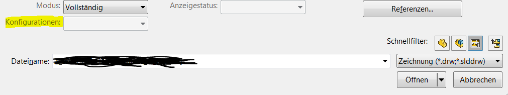

Ach ja beim Öffnen einer Zeichnung lässt sich die Konfi so einfach nicht ändern, kapiere ich es nicht.. (siehe Anhang)
