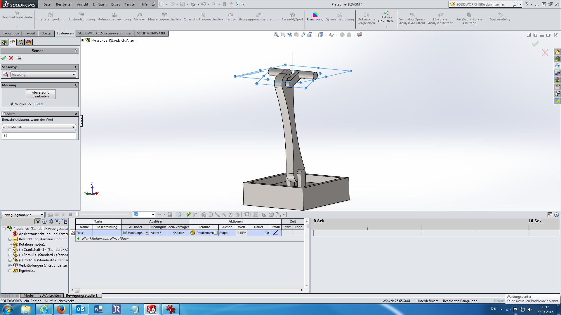

Hallo liebe Forenmitglieder,
ich habe Folgendes Szenario, was ich in einer Ereignisgesteuerten Analyse abbilden will.
In einer Pressmaschine wird eine Papierbahn bearbeitet, die nach dem Umformprozess angehoben, weiter transportiert und wieder abgesenkt wird.
Vereinfacht läuft das ganze in folgenden Schritten ab:
1. der Pressenstößel bewegt sich nach unten (in -Z-Richtung) und formt aus dem Papier einen Becher
2. der Pressenstößel beginnt sich wieder nach oben(in Z-Richtung) zu bewegen
3. die Papierbahn wird angehoben (in Z-Richtung), um den geformten Becher aus der Matrize zu heben
4. die Papierbahn wird weiter transportiert (in Y-Richtung)
5. die Papierbahn wird wieder abgesenkt (in -Z-Richtung)
6. der Stößel kommt oben an
Alle diese Events (wie z.B. Beginn der Transportbewegung in Y-Richtung) sollen sich an dem Kurbelwinkel orientieren. Und genau da beginnt mein Problem:
Ich habe ein kleines Beispielmodell gebaut um den Sachverhalt zu zeigen (siehe Anhang)
Ich kann einen Sensor hinzufügen, mit dem ich den Winkel zwischen einer Ebene der Kurbelwelle und einer Ebene der Baugruppe messe. Diesen Sensor kann ich so einstellen, dass er einen Alarm meldet, wenn z.B. ein Winkel von 89° erreicht wurde. Diesen Alarm kann ich dann nutzen um ein Event zu triggern, wie im Beispiel, dass der Motor der die Kurbelwelle dreht abgeschalten wird.
Problem ist jetzt aber, dass ich einen Winkel brauche, der von 0° - 360° (und am besten sogar dann noch weiter) geht. Die Messung spuckt mir immer nur Winkel aus, die zwischen 0° und 90° liegen, weil es immer den kleinst möglichen Winkel misst.
Ich habe auch leider noch keine andere Möglichkeit gefunden, den Winkel irgendwie in Form eines Sensors zum triggern von Events abzugreifen.
Ist das Problem soweit verständlich?
Vielen Dank schonmal für die Hilfe und viele Grüße

Hallo twenty5,
du könntest doch eine Bemaßung für den Winkel erstellen die du über den Sensor abfragst, hier würde dann zumindest eine Umdrehung gehen.
- Punkt in Komponente die sich dreht
- Skizze in Baugruppe mit Senkrechter Linie als Referenz Startpunkt die Temporäre Achse der Achse
- Zweite Linie Startpunkt entsprechen der Referenzlinie und Endpunkt der Skizzenpunkt auf der Komponente
- Gesteuerte Bemassung zwischen den Linien erstellen
- Sensor für diese Bemassung erstellen

soetwas in der Art habe ich auch schon probiert. Problem ist dabei, dass er die Linie, welche eigentlich an dem Punkt auf der Kurbelwelle befestigt ist, bei der Simulation nicht mitdreht. Die wird erst in die richtige Position gerückt, wenn ich das Modell neu Aufbaue.
Die Skizze hab ich gemäß dem Anhang angelegt. Eine vertikale Linie und eine, die mit dem Ursprung der Schubstange deckungsgleich ist. Der Winkel dazwischen ist gesteuert.
IDafür kenne ich mich mit den Bewegungstudien etc. zu wenig aus, ich bin halt davon ausgegangen, dass jeder Interpolationsschritt auch einen Neuaufbau nach sich zieht und dadurch den Sensor aktualisiert, dass scheint dann wohl nicht der Fall zu sein.
Ist da evtl. was mit einer Limit-Winkel Verknüpfung zu machen die das Teil sich drehen lässt oder alternativ einer Verknüpfungssteuerung (Falls es diese in deiner Version schon gibt)?

So wie es aussieht wird der Neuaufbau nur im Modus "Bewegungssimulation" durchgeführt. Bei der "Bewegungsanalyse" welche für die Ereignisbasierte Simulation notwendig ist, passiert das leider nicht.
Mit der Limit-Verknüpfung komme ich bisher leider auch nicht weiter.

ich weiß jetzt nicht, was du alles analysieren willst. Vielleicht wäre eine einfache Bewegungssimulation schon ausreichend, oder könnte als Grundlage dienen. Ich habe z.B. eine Bewegungssimulation mit zwei abwechselnden Winkelverknüpfung gemacht.
Bei einer umfassenden Bewegungsanalyse kann ich dir nicht weiterhelfen, da ich keine Premium-Version habe.

Die Idee war halt, dass das Modell bei der Ereignisgesteuerten Simulation unabhängig von Zeiten definiert werden kann. Das heißt der ganze Ablauf wäre von der Geschwindigkeit der Kurbelwelle abhängig. Das wiederrum hat den reiz, dass man zum einen andere Geschwidnigkeiten einstellen kann, oder aber auch variable Geschwindigkeitsverläufe einstellen kann.
Ich habe aber auch schon einen Beitrag ins offizielle SolidWorks Forum gestellt und mich nochmal durch einige Informationen gearbeitet. So wie es aussieht gibt es für das was ich machen will gerade noch keine Lösung in SW

man kann das z.B. so machen:
- Eine Zahnrad/Ritzel Verknüpfung bewegt eine Komponente, die eine Bahn enthält, im Verhältnis zur Kurbelwelle.
- Durch eine Bahnverknüpfung zu dieser Bahn, bewegt sich dann eine weitere Komponente.
- Durch die Geometrie der Bahn, kann die Bewegung dieser Komponente passend gesteuert werden.
Siehe Videos im Anhang.
