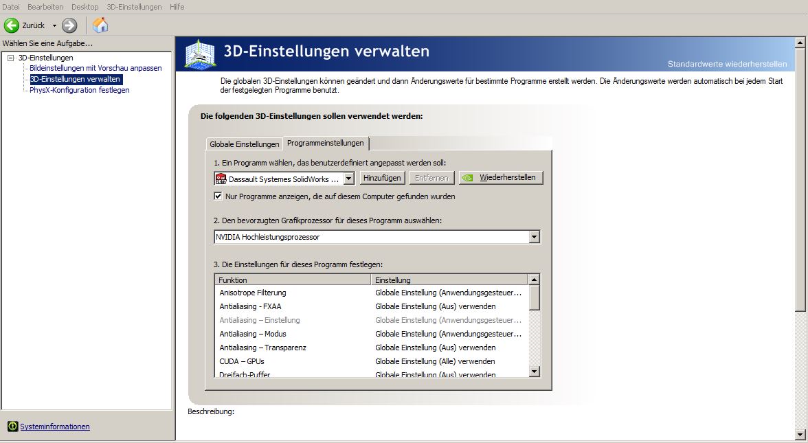

eine Frage, ich bekomme diese blauen Pfeile nicht angezeigt ( Feature Beziehungen ) obwohl ich die angeschaltet habe.
http://help.solidworks.com/2015/German/SolidWorks/sldworks/c_viewing_feature_relationships.htm
Muss man das noch irgendwo anders aktivieren oder könnte es noch andere Gründe geben, warum diese nicht angezeigt werden?
Ich benutze SW 2017 SP0.0 und SolidCam
Danke schon mal

das kann mehrere Grunde haben:
Nur um ganz sicher zu gehen, die Referenzanzeige gibt es 2x.
Wie im Screnshot zu sehen, habe mal beide Felder an (rechte Maustsate im FeatureManager ganz oben).
Falls es das nicht ist, könnte es am Grafiktreiber hängen.
Besonders AMD Karten müssen im Treiber so eingestellt sein, dass Kontextmenüs dort anzuzeigen sind, wo sie hingehören.
Der einfachste Fall ist natürlich, dass es keine Referenzen gibt, aber das denke ich, hast Du im Griff

danke für die Antwort. Dann liegt es sicher an der Grafik.
Ich hab SW auf einem Aspire E15 laufen. Da ist eine Intel Grafikkarte verbut , aber uch eine nVidia Geforce 850M.
Der Treiber für die nVidia ist auch intalliert und in den Einstellungen ist diese für Solidworks aktiviert.
Allerdings scheint die Intel dazwischen zu funken oder so.
Mal sehen ob ich das irgendwie hinbekomme. Im Bios habe ich auch nachgeschaut. Da kann man aber nicht explizit die nVidia aktivieren.
Blöde Sache das....

Hallo Matthias,
schaue doch bitte mal auf der Treiberseite von SW nach, ob die Treiberversion stimmt:
http://www.solidworks.de/sw/support/videocardtesting.html
Ansonsten kannst Du Dir hier den empfohlenen Treiber runterladen.
Vor kurzem kam eine Rückmeldung, dass Intel die Treiber für Deine Grafikkarte erneuert hat.
Vielleicht hilft das.

das könnte die Lösung ( oder auch nicht weil es schade wäre wenn es nicht geht ) denn die nVidia 840M, die hier drinn ist, steht gar nicht in der Liste auf der Seite.
