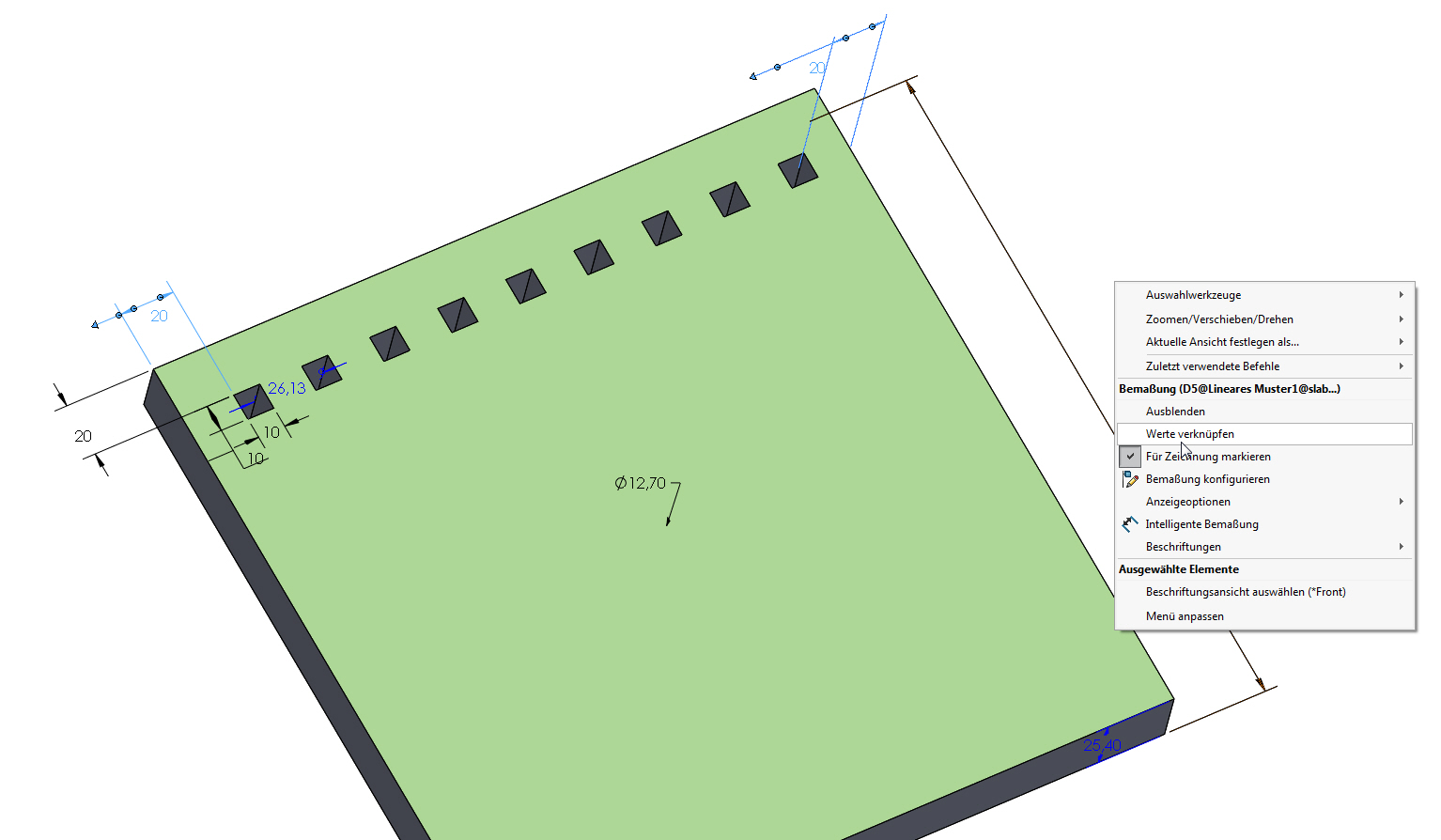

Ich möchte ein Gitter wie im Bild erstellen. Das Ausgangsschnittelement ist oben links und ist vom linken bzw. oberen Rand bemaßt. Jetzt möchte ich eine von mir festgelegte Anzahl von Elementen auf eine ebenfalls von mir festgelegten Referenzlänge nach rechts und nach unten Mustern.
Ich weiß das es die Option „bis Referenz“ gibt (was dem was ich möchte entspricht). Allerdings sind die Kanten links bzw. unten variabel, so dass ich diese nicht benutzen möchte.
Weiteres gibt das Handbuch nicht her.
Kann ich nicht irgendwie sagen 5 Elemente auf 100mm nach links und SolidWorks bestimmt den Abstand automatisch?
Ich bin Umsteiger von ProE und dort war diese Vorgehensweise (für mich) Standard. Bohrmuster die Über Mitte bemaßt wurde habe ich dann als horizontalen bzw. vertikalen Referenzlänge den doppelten Abstand zu Mittellinie vergeben und die Anzahl der Bohrungen (wie auch die äußeren Kanten des Bauteils) konnte ich bequem variieren.
Vielen Dank im Voraus.

gib doch in das Feld Abstand 100/5 (oder welche Werte auch immer) ein - dann passt das doch.
Und wenn sich mal das ganz dynamisch verhalten soll, erstellst du erst das Muster, und editierst dann das Abstandsmaß und verwendest die Gleichung =100/D1@LinearesMuster (wobei der Name der Bemaßung für die Anzahl nicht eingetippt wird, sondern im Bildschirm klickst du die Bem einfach an.)

Wenn ich das Muster erstelle und im Feld Abstand eine Beziehung wie =100/D1@LinearesMuster (D1 als Anzahl der Elemente) einfügen will, ist mir nicht ganz klar wie ich das am Bildschirm anklicken kann.
Während des Erstellens des Musters wird das Maß ja noch nicht angezeigt.

Hallo Daniko,
das könnte z.B. so gehen.
Gruß - Lenz
Die Gleichungen kannst du erst erstellen, wenn das Muster bereits erstellt ist.

je nachdem was dir wichtig ist kannst du das doch einstellen!
Ich habe in diesem Bsp. den Anfangs- und Endabstand gleich gesetzt, durch änder der Anzahl verändert sich entsprechend der Abstand.

also du möchtest den Muster-Abstand für ein vollständig gelochtes Blech, davon aber dann nur die ersten x ausführen lassen?
- zu umgehende referenzierte Kopien ist etwas umständlich und unflexibel.
- Gleichungen mit abgegriffenen Maßen find ich auch nicht sonderlich schön - da übersieht man dann gerne Dinge wie potenzielle Kreisreferenzen ...
- du könntest direkt in den Gleichungen rechnen und die Werte dann für das Muster benutzen (Gleichungsaufwand)
oder du trickst ein wenig,
der Begrenzungspunkt muss ja nicht auf dem Körper liegen
damit wird das Muster zwar nicht schneller im Neuaufbau, aber die Verwendung in Baugruppen sollte schon leichter sein.
wer nicht >=2016 hat: (Beispielwerte)
- 2000x1500 skizzieren
- 100x100 austragen
- Ausgangsloch
- Muster mit Anzahl bis Referenzpunkte bei 2000 und 1500 (aus Skizze)
- 2000x1500 abzüglich 100x100 austragen und verschmelzen.

Hallo Daniko, wenn dir nur die Körperkante als Referenzelement nicht passt, kannst du z.B. eine Skizzenlinie oder eine Ebene als Referenz verwenden. Diese wäre dann unabhängig von der Körperkante. Oder habe ich dein Problem falsch verstanden?
Zu diesem Thema habe ich noch was gefunden: Für die Einteilung Von Mustern mit Hilfe von Skizze und Gleichungen, habe ich mir einmal eine Anleitung gemacht, in der ich verschiedene Fälle festgehalten habe. Vielleicht ist es den einen oder anderen eine Hilfe.
