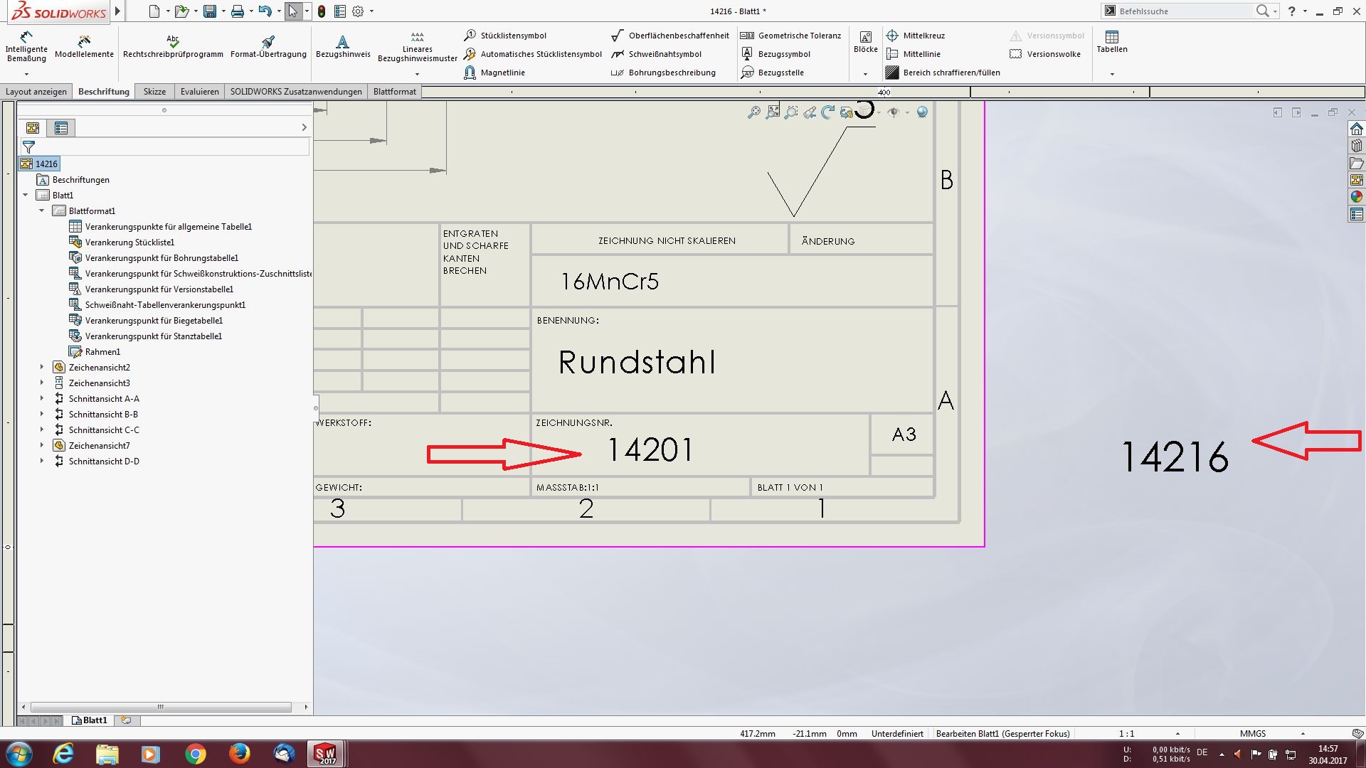

Hallo SWX-Fans,
ich glaube SWX spinnt !
Siehe PIC.
Im Schriftfeld steht die falsche Nummer,rechts daneben
die Richtige Nummer !!!???(Dateiname ist gleich Zeichnungsnummer)
Bei allen Zeichnungen macht er das richtig,nur bei dieser
nicht!!??
Wie kann ich das ändern,zur Not auch händisch.
Rolf

Hallo Rolf,
find ich auch ungewönlich.
Irgendwie muss der verlinkte Text dahingekommen sein.
Leider kann man nicht sagen, woher das kommt.
Manchmal passiert das beim Bearbeiten der Zeichnungsvorlage.
Wenn die Verlinkung nicht aktiv ist oder ausgeblendet ist, sieht man diese nicht und wundert sich hinterher, warum dort plötzlich was steht, wo es nicht hingehört.
Du kannst das Blattformat bearbeiten und sehen, woher die Verlinkung kommt.
Du kannst auch die Zeichnung hochladen, dann schauen wir nach, was da los ist.
Gruß Marco

Ich fürchte deine Vorlagen passen nicht zusammen, der Werkstoff steht auch im falschen Feld...

Hallo Rolf,
schau mal bei "Referenzen suchen" ob evtl. noch auf das alte Modell referenziert wird. Alternativ hast du auch eine zweite Konfiguration im Modell in der noch die alten Daten stehen die abgerufen werden.
