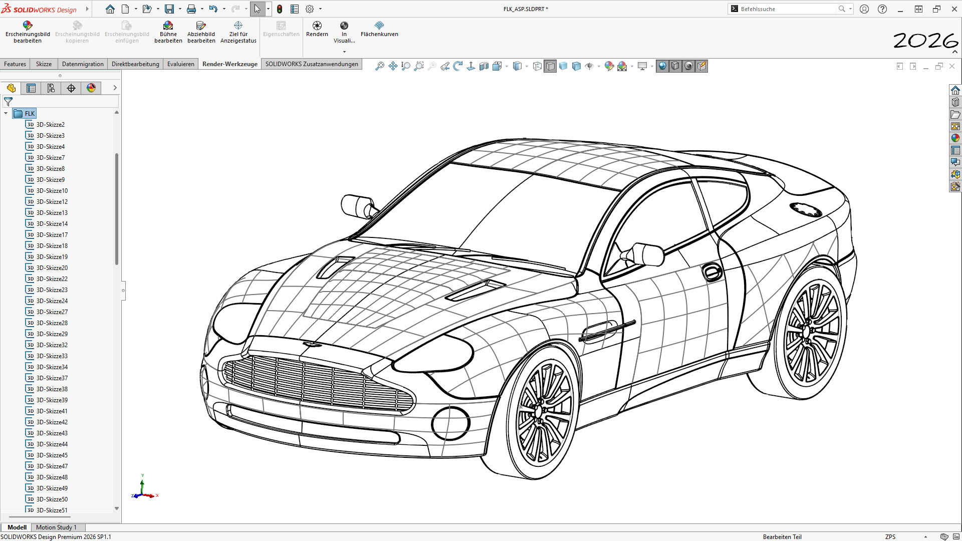

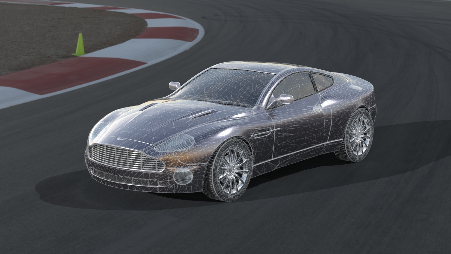

ich finde den Visualize Thread spannend, da man sich etwas austauschen kann. Selbst hab ich auch schon zieml. viel mit Visualize Standard gerendert - bin zieml. happy mit dem Programm, da es innerhalb der SWX Infrastruktur bleibt. Auch mit PDM funktioniert das gut.
Was ich noch gerne hätte, aber noch keine Ahnung hab wie man das angeht ist ein Wireframe a la https://www.blenderguru.com/tutorials/quick-tip-how-to-make-a-wireframe-render über ein Fahrzeug zu legen.
Persönlich bin ich ein Fan von Marketingbilder welche ein Blend aus Wireframe und Shading sind - das hat bei symmetrischen Objekten wie sie im Automobilsektor zu finden sind, einen tollen Marketing Effekt - denn je photorealistischer die Renderings, sind desto weniger gut lässt sich die Engineering Kompetenz transportieren - viele halte es schlichtweg einfach für ein Foto vom fertigen Produkt.
Weiters wäre es noch cool Designstudien mit Visualize auf "Designsketches" Optik zu rendern (typische Designerzeichnungen) - das gibt bei mehreren Designvarianten den typischen Industriedesigncharakter - wenn auch ganz ordinär mit SWX Design erstellt... oftmals geht es bei der Akzeptanz von Designs halt auch auch um die "Aufmachung"

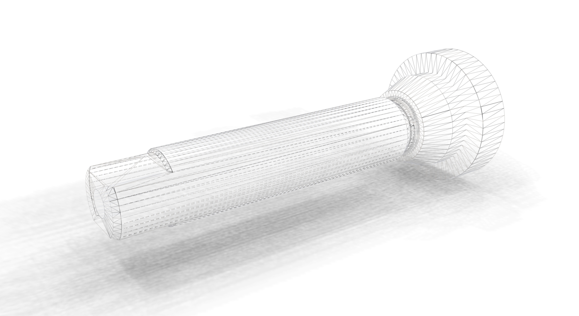

Hallo magboehm,
kann Dir nur Workarounds anbieten, in beiden Fällen wird das Wireframe-Bild separat gerendert und in einem Bildbearbeitungsprogramm dem Shading-Rendering überlagert.
1: In SWX den Flächen mit dem Befehl "Flächenkurven" das Netz zuweisen, Bild speichern als PNG mit Alpha und mit EBV überlagern
2: Modell als STL speichern und in Visualize importieren und dort beide separat rendern und mit EBV überlagern.

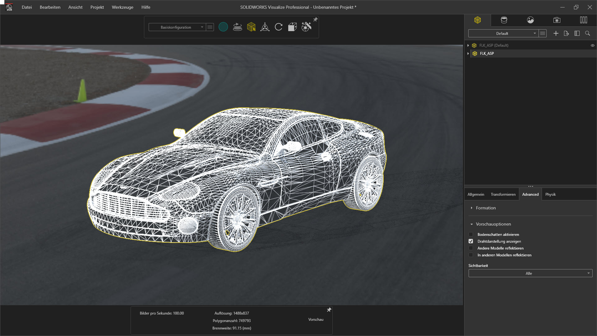

eine Drahtdarstellung kann man sich in Visualize auch anzeigen lassen und rendern.
Ist aber natürlich nicht das gleiche, wie die UV Linien auf den Flächen.
