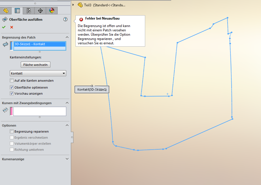

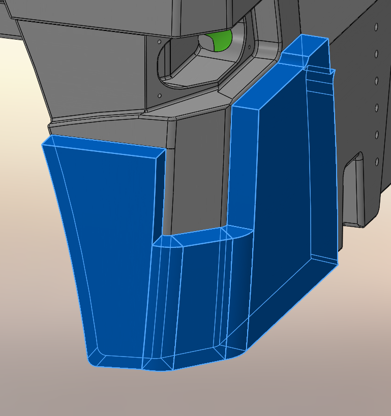

Ich soll einen Rammschutz konstruieren und möchte hierzu eine Oberfläche abgreifen und diese dann linear austragen nur leider bekomme ich es nicht hin die Oberfläche abzugreifen.
Auf Bild 1 seht ihr die Oberfläche die ich abgreifen möchte, dies geht auch wunderbar als 3d Skizze (Bild 2).

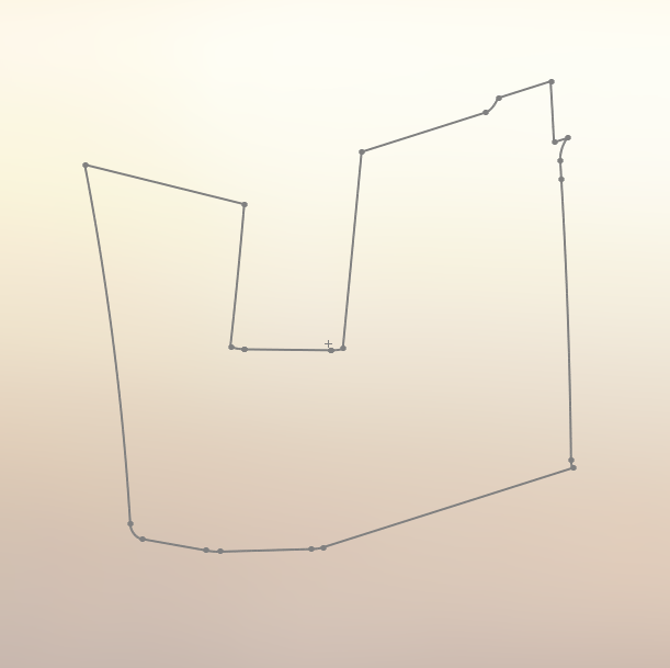

aber wenn ich daraus eine Oberfläche generieren möchte spielt solidworks irgendwie nicht mit.... habt ihr einen tip was ich falsch mache  und wie ich dieses Problem lösen könnte? Bild 3 zeigt die Fehlermeldung.

Die Skizze ist übrigens komplett und geschlossen!

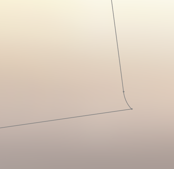

...laut deinem Bild3 ist die Skizze unten rechts alles Andere als geschlossen.

Doch ist geschlossen sieht nur aufgrund der schlechten Bildqualität so aus

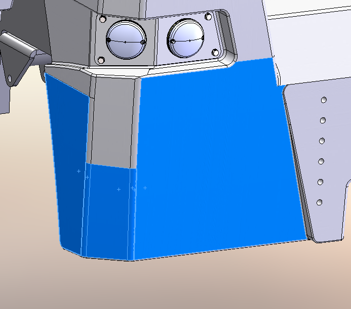

So bekomme ich es schon hin... (siehe Bild) aber wie bekomme ich es hin das das blau gehighlitete vom Rest des Modelles zu trennen?

Hallo Zfm,
mit einem einzigen Klick/Befehl geht das nicht wenn Du alle Elemente in einer 3D-Skizze hast. Du könntest weitere 3D-Skizzen erstellen die jeweils die Begrenzung einer Fläche darstellen. Weiterarbeiten mit "Oberfläche ausfüllen..."
Alternativ den "Selection Manager" und das Konturauswahlwerkzeug verwenden um 5 Oberflächen zu erstellen, Oberflächen zusammenfügen und Wanddicke auftragen - voila (sagt der Franzose  )

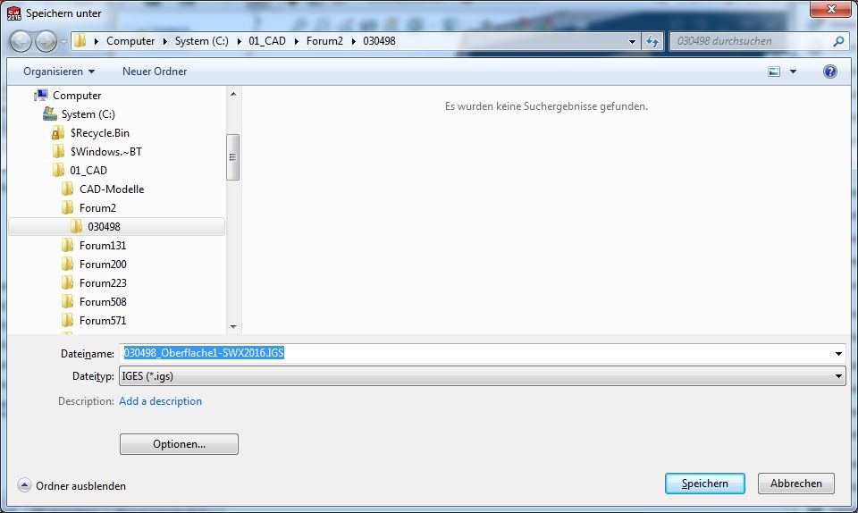

Wenn Du die Oberfläche hast, diese auswählen und "Speichern unter..." als *.iges, dann bei der Abfrage welcher Körper auf "Ausgewählte Körper" einstellen.
Die erzeugte Datei in SWX öffnen...
Wanddicke auftragen... Fertig
