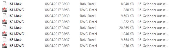

Die *.bak Dateien entsprechen der Datengrösse nach dem Export aus SWX.
Die Zeichnungen hatten 3 Seiten und wurden in den Papierbereich exportiert.
