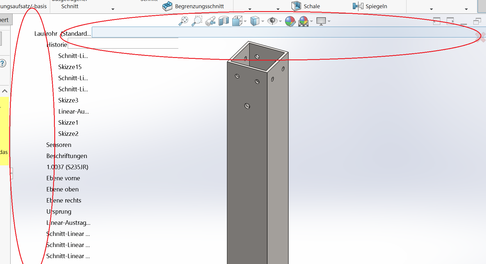

ich habe vor Kurzem an einer SolidWorks Schulung teilgenommen und in diesem Zuge auch eine Studentenlizenz bekommen. Voller Vorfreude installierte ich SW auf meinem Rechner, musste jedoch direkt feststellen, dass sich ein existenzieller Fehler eingeschlichen hat.
Wie auf den angehängten Screenshots zu sehen, fehlen mir die Symbole im FeatureManager und die Zeilen scheinen auch irgendwie verrutscht bzw überlagert. Mit dem FeatureBaum im Grafikbereich stellt es sich ähnlich dar. (siehe Screenshot)
Das sichere Öffnen, bespielsweise einer Baugruppe, und das Aufklappen dieser ist so unmöglich. In den Systemoptionen werden auch keine Symbole dargestellt. (siehe Screenshot)

Sieht es genauso aus wenn Du SolidWorks über SOLIDWORKSRx im Open GL Modus startest? Liegt es eventuell an der Auflösung?

OpenGL habe ich auch schon probiert - leider das selbe Problem.

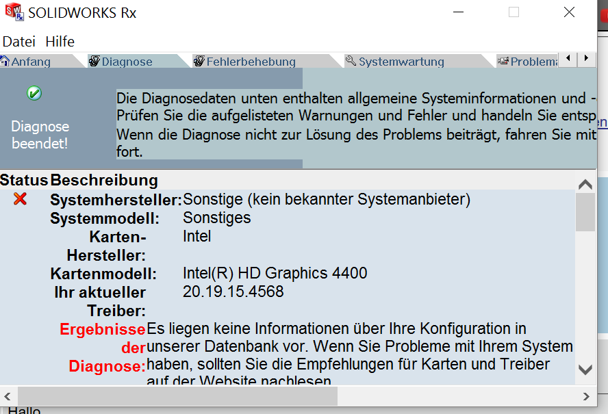

was sagt denn SWX RX ? ------>

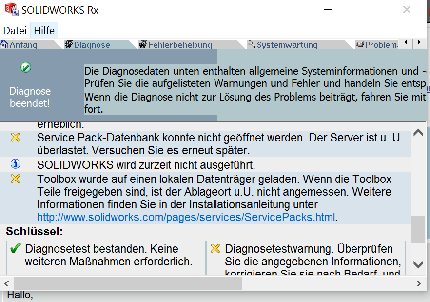

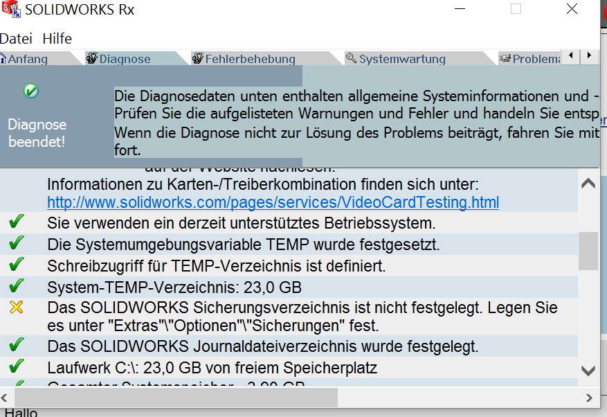

Anbei die Screenshots. Kriege das Fenster nicht vergrößert, sorry!

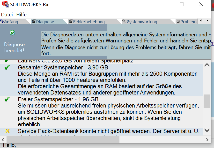

hier noch das letzte..

Hallo ,
sieht für mich so aus als ob Deine Grafik den Anforderungen nicht gewachsen ist .....

ruckeln bei sehr großen Baugruppen hab ich auch , obwohl bei mir jeder Haken grün ist.
Bei Dir sieht es eher nach einer generellen Unverträglichkeit der Systeme aus
So wie ich das sehe hast Du da eine integrierte Grafik und keine separate Grafikkarte.
Das sind keine guten Voraussetzungen für den Betrieb von SWX:

Das Problem ist gelöst! Habe den Rechner komplett auf Werkseinstellung zurückgesetzt und jetzt funktioniert es super! Trotzdem nochmal schönen Dank für eure Tips!
