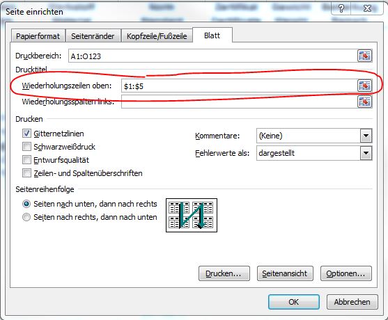

wir haben hier bei uns oft ähnliche Teile, bei denen wir lediglich einige Teile, oder Unterbaugruppen anpassen /ändern.
Wenn ich über Struktur Kopieren die Hauptbaugruppe incl. aller Zeichnungen in ein neues Projekt übernehme, ändere ich danach alle anzupassenden Teile ab.
Durch die Anpassungen,... muss jeweils die Zeichnung angepasst werden, und somit verändern sich die Stücklisten Nummern, Artikelnummern,...
Für unsere Dokumentation muss nun die Zeichnung incl. Stückliste erstellt werden.
Zeichnung ist kein Thema, Stückliste schon.
Wenn ich mehrere Seite habe, muss ich bei jeder Änderung die Seiten frisch anpassen, da die Seitenumbrüche nicht mehr stimmen.
Mit Excel Stücklisten haben wir das Problem, dass wir hier noch keine ansprechenden Ergebnisse hinbekommen haben, so dass auch eine Art Zeichnungskopf mit Freigabe Status,... mit auf jeder Seite sein kann.
Hat hier jemand Ideen / Erfahrungen aus der Praxis?

im Excel einfach die obersten Zeilen als Wiederholungszeilen markieren
und du hast den Änderungsindex auf jeder Seite.
ich würde mich dabei gar nicht auf Kopf und Fußzeile einlassen,
denn die vergessen die Leute eh immer anzupassen.
