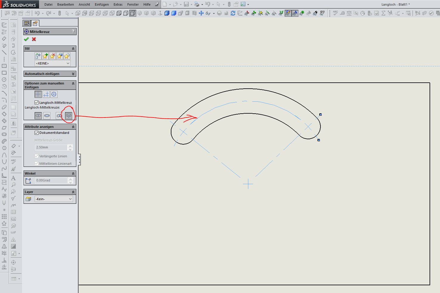

Moin zusammen,
kann mir jemand verraten, wie ich eine Mittellinie durch ein gebogenes Langloch zeichnen kann (ohne skizze)?
Mit freundlichen Grüßen
Guido
Krümmel
Beiträge: 6261
Registriert: 14.09.2008
Was mit SWX so alles geht ;-)
erstellt am: 08. Feb. 2017 16:38    Editieren oder löschen Sie diesen Beitrag!  <-- editieren / zitieren -->   Antwort mit Zitat in Fett Antwort mit kursivem Zitat    Unities abgeben: 1 Unity (wenig hilfreich, aber dennoch)2 Unities3 Unities4 Unities5 Unities6 Unities7 Unities8 Unities9 Unities10 Unities Nur für Knoeti 10 Unities + Antwort hilfreich
Hallo Guido,
Gerade Mittellinie geht eher nicht.
Edit: Mittiges Mittelkreuz dagegen schon ----->
Grüße Andreas

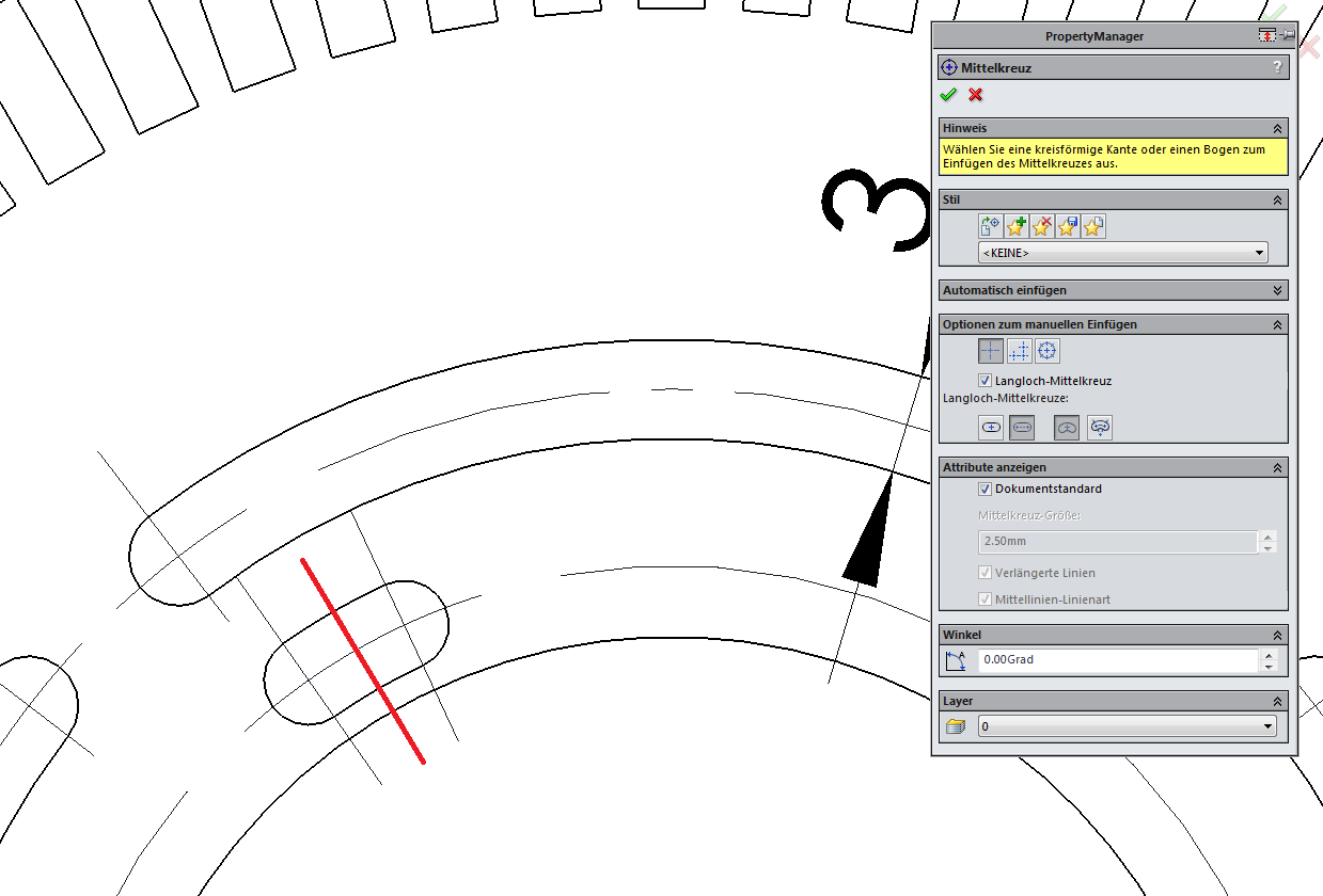

erstellt am: 08. Feb. 2017 16:58    Editieren oder löschen Sie diesen Beitrag!  <-- editieren / zitieren -->   Antwort mit Zitat in Fett Antwort mit kursivem Zitat    Unities abgeben: 1 Unity (wenig hilfreich, aber dennoch)2 Unities3 Unities4 Unities5 Unities6 Unities7 Unities8 Unities9 Unities10 Unities Nur für Knoeti 10 Unities + Antwort hilfreich
LLMittellinie.zip
Hallo Guido,
ich kenne die zwei Arten. Vielleicht gibt es auch noch was anderes?
Gruß - Lenz
Ich sehe, Andreas war schneller.

erstellt am: 09. Feb. 2017 10:02    Editieren oder löschen Sie diesen Beitrag!  <-- editieren / zitieren -->   Antwort mit Zitat in Fett Antwort mit kursivem Zitat    Unities abgeben: 1 Unity (wenig hilfreich, aber dennoch)2 Unities3 Unities4 Unities5 Unities6 Unities7 Unities8 Unities9 Unities10 Unities
Danke für eure Hilfe, leider funtioniert das ganze nicht bei mir.
Ich vermute meine nicht zertifizierte Grafikkarte ist die Ursache, da ich auch Probleme beim selektieren habe.
