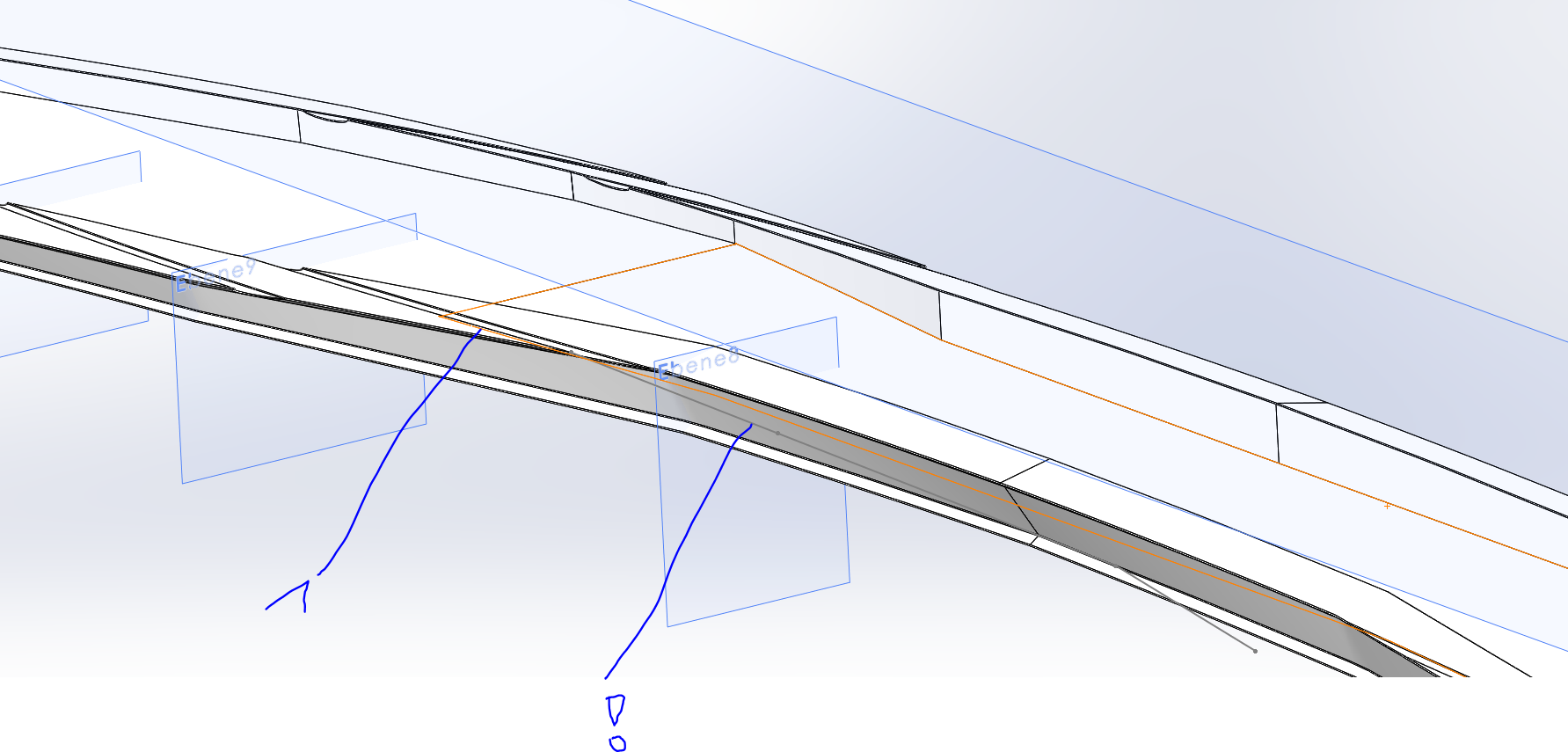

Hallo zusammen.
Ich habe folgendes Problem.
An dem Grundkörper habe ich auf der Oberseite Schnitt-Austragung durchgeführt. Die Austragung möchte ich an den Seitenplanken tangential weiter fortführen. Ich bekomme das leider nicht hin.
Frage an alle Experten, wie verfahre ich weiter?
Bitte um eine Hilfe und kurze Erklärung.
Gruß aus NRW.

Ehm, doofe Frage  : Wieso machst Du das nicht genau gleich wie die vorherige Austragung (Schnitt-Austragung3 ?)?
Mit einem Pfad und dem Kreisprofil ... du brauchst nur den Pfad "richtig" zu zeichnen. Oder, den Pfad vom Feature Schnitt-Austragung3 anzupassen.

Hallo Denni,
der Pfad verläuft auf der Schmalseite nicht ganz passend. Wenn Du das anpasst, kann es gehen. Du hast dir ein schwieriges Teil ausgesucht. Soll das auch hergestellt werden?

Hallo Denni,
ich weiß nicht welche technischen und optischen Anforderungen gestellt sind, daher ist es schwierig einen Tip zu geben. Evtl. wäre ein anderer Modellaufbau (Reihenfolge, Feature) wesentlich klarer. Es stellt sich auch die Frage, wie Deine Rillen über die scharfen Kanten verlaufen sollen. Die scharfen Spitzen an den Übergängen sollen ja wahrscheinlich nicht sein.

Hallo Lenzcad,
die scharfe Kanten würde ich nachträglich abrunden.
Dieser Ausgetragener Schnitt soll an den schmalen Seiten weiter verlaufen. Wenn man draufschaut, soll eine Linie erzeugen.
Von der Seite und von Oben.
