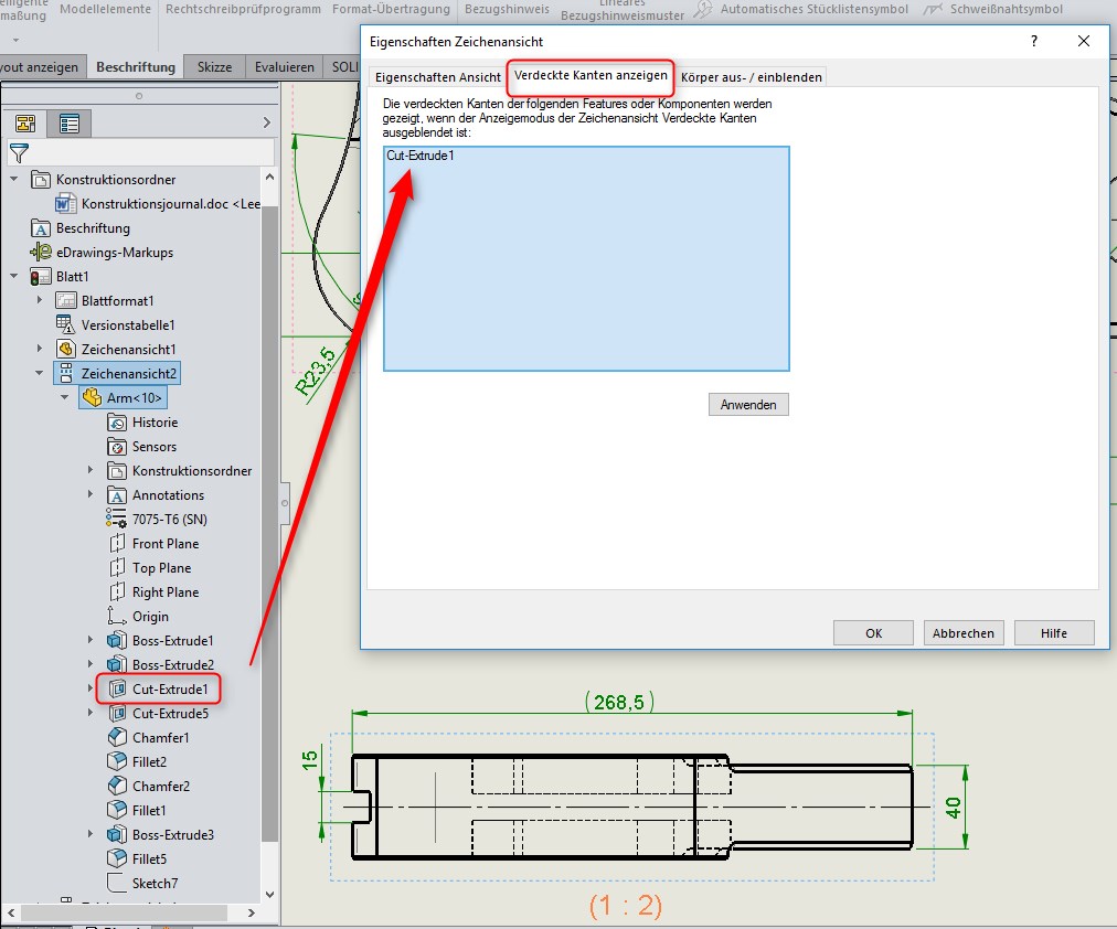

Hallo erstmal,
Nachdem ihr mir gestern schon so freundlich geholfen habt mit dem Blattformat und den Skizzen im Allgemeinen, hätte ich noch eine Frage für euch:
Bei ein paar meiner Teile muss ich verdeckte Kanten sichtbar machen (Bohrungen, Vertiefungen etc.). In den Eigenschaften der Abbildung gibt es einen Punkt zu verdeckten Kanten, der für mich aussieht, als sollte man Kanten auswählen die gezeigt werden sollen. Ich habe dann mal das besagte Teil geöffnet in der Hoffnung, dass ich zu dem Fenster wechseln und Kanten auswählen kann. Klappt aber nicht. Kann nichtmal Kanten in den bereits erzeugten Ansichten auswählen.
Gibt es da einen Trick den ich übersehe? Schnitt möchte ich an der Stelle keinen, nur die verdeckten Kanten anzeigen.

redest du von einer Baugruppenzeichnung? Hier kannst du über das Kontextmenü (RMB) dir von einzelnen Komponenten die verdeckten Kanten anzeigen lassen und wenn nicht benötigte dabei sind diese auch wie gewohnt einzeln ausblenden.

um von einem Feature eines Teils die verdeckten Kanten angezeigt zu bekommen, gehst du in die betreffende Zeichenansicht, rechte Maustaste (-> Kontextmenü) und dann Eigenschaften. Auf das Register Verdeckte Kanten anzeigen. Um hier Features auszuwählen, kannst du im FeatureManager den Baum aufklappen, und die gewünschten Features des Teil auswählen, die dann in dem Listenfeld eingetragen werden. Anwenden und Ok.
Das wäre EIN Weg...
