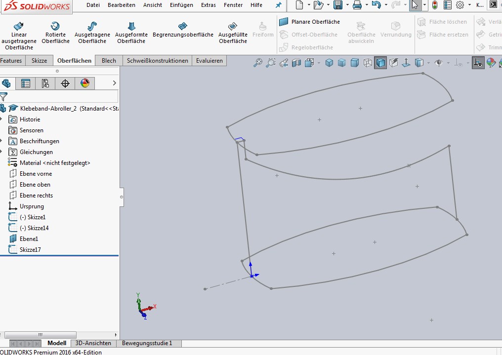

Hi Freunde,
ich versuche diesen Tesa-Halter als Übung über Oberflächen zu modellieren, ich versuche es mit den Befehlen "Ausformung" jedoch gelingt es mir nicht. Könnt ihr mir sagen, was ich falsche mache?
Danke euch,
Sandra

Hallo Sandra,
für eine Ausformung brauchst Du min. zwei Skizzen.
Einmal Startprofil und einmal Endprofil.
Dazu kommen dann Skizzen die die Profile führen, wie Leitkurven oder Mittellinien.
Du hast momentan ein Startprofil und eine Leitkurve , aber kein Endprofil.
Grüße Andreas

@Kümmel: achso, ich probieres sofort. Würde es reichen, wenn ich mein Startprofil in einer neu erstellten Ebene dupliziere, quasi als Endprofil?
@NN: Sorry hatte es in der ersten Skizzen falsch dargestellt, ich will die lange seite auch gebogen haben wie auf dem Foto, das ich hier drunter poste.

Hmmm...das ist ja dann wieder einen andere Anforderung...generell würde ich das mit den "Skizzen" hier etwas anders aufbauen...schau mal nach deinem "Ursprung", wo der in deinem Entwurf liegt...viel "ungünstiger" für einen symmetrischen Aufbau geht das schon noch - aber - optimal wäre eben anders...
Übrigens - sind das sogenannte "Basics"...wie man Skizzen unter Einbeziehung des "Urpsunges" aufbaut...dies sollte dir zwischenzeitlich keine Probleme mehr bereiten...
Dann würde ich dich Bitten, deine Skizzen so zu neu aufzubauen, dass man dann an dem, was du da "wikrlich" haben willst, schauen kann...und diese Datei (Solidworks) würde ich dann hier zus. einstellen...
...einen Screenshot...mir der Anregung "etwa so..."...ist mir zu "dünn" - da Bitte ich dich um mehr "Einsatz"...wenn du dann deine Skizzen so augfgebaut hast, wie das sein soll, dann lade doch bitte deine SWX-Datei hier nochmal hoch.
Was ich immer noch nicht ganz umreissen kann - du fängst mit dem "Flächenmodellieren" eines schon etwas aufwendigeren Teils an, obschon diese Aufgabe als Volumenmodell sehr einfach aufzubauen wäre...und dabei sind dir eben doch einige wesentlichen Dinge (Grundlagen) noch nicht vertraut...
Ob dich das wirklich weiter bringt...das musst du selbst wissen... ich denke, es sorgt eher für "Verwirrung" - wie hier schon an den einfachen Skizzen von dir zu sehen...

Hi Freunde,
ich habes jetzt hier so gemacht, leider kann ich es nicht einfacher modellieren, obwohl ich mir sicher bin, dass es viel einfacher geht.
Zur Übung: ich wollte mit Oberflächenbefehlen das Teil modellieren und anschließend in ein Volumenkörper wandeln. Mir ist bewusst, dass ich es komplett als Volumenteil erstellen konnte. Nur wollte ich es nicht.

...eine Lösung, dies aus Flächen aufzubauen, könnte so aussehen...was meinst du?
erstellt am: 20. Dez. 2016 00:27
Nachtrag: da ich nicht weiß, ob die Schulversion meine Datei öffnen kann, hier ein paar Screenshots - zum besseren Verständnis...

krass...du hast es so einfach dargestellt...danke dir!
Solidworks 2016
erstellt am: 20. Dez. 2016 09:50
Hallo S777,
fein, wenn es dir etwas geholfen hat.
Tipp 1: Modellier das jetzt einfach mal genau nach - um es besser zu "verstehen"...und die Unterschiede in der Denkweise zu deinem Modell etwas genauer zu umreissen...
Tipp 2: In der Anlage noch eine Version, wenn das Teil z.B. eine Ausformschräge brauchen würde (hier mal mit 1° angenommen)...schau dir mal an, was dann mit Skizze 2 passiert bzw. geändert werden muss, dass es wieder passt...
Häufig ist es eben auch ein Gedanke wert, wie ein Teil gefertigt wird. In diesem Falle könnte man meinen, das es dann noch eine "Wandung" (Feature: Schale) benötigen würde...und da ist es eben oftmals so, das man vieles "lieber gleich als Solid" aufbaut, um später unliebsame Überraschungen zu vermeiden...
Zu Übungszwecken - OK - aber dann schon gewusst, warum...
Übrigens - hatte deine letze Variante wieder keine "Wölbung" an den schmalen Stirnseiten...die sollten doch aber da sein?
Und - noch eine Anregung: Das "Oberflächen_Linear_Austragen 1" habe ich aus dem Grund in zwei Richtungen gemacht, damit ich gleich eine Deckfläche (für Deckel und Boden) bekomme...wenn es denn nun ein Gussteil würde, könnte man das auch nur in "Richtung 1" Austragen...eben die 100 mm...
