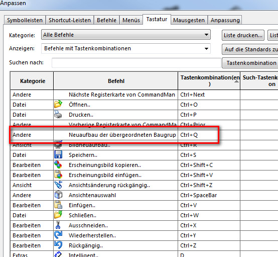

es geht um die Kombi Strg+Q für Neuaufbau.
Bis zur Version 2016 kann man sie über die Tastenbelung nicht für Teile und Baugruppen gleichzeitig vergeben.
Entweder das eine oder das andere.
Aussage der Hotline.
bei mir über "Anpassen - Tastatur - Kategorie "Andere" "
im Teilekontext
"Neuaufbau forcieren" Ctrl+Q
im Baugruppenkontext
"Neuaufbau der übergeordneten Baugruppe forcieren" Ctrl+Q
soweit ich weiß ohne Registrypatcherei.
Kann es sein, dass du versuchts es bei "Neuaufbau" (Ctrl+B) einzutragen, obwohl es bei "Neuaufbau forcieren" schon drin ist?

erstellt am: 30. Nov. 2016 13:39    Editieren oder löschen Sie diesen Beitrag!  <-- editieren / zitieren -->   Antwort mit Zitat in Fett Antwort mit kursivem Zitat    Unities abgeben: 1 Unity (wenig hilfreich, aber dennoch)2 Unities3 Unities4 Unities5 Unities6 Unities7 Unities8 Unities9 Unities10 Unities
Hi Henri und Nickel......
die Einträge hab ich auch schon gefunden, nur wie finde ich in diesem Zahlenwirrwarr den richtigen Schlüssel für
den Neuaufbau ?

Ich habe das so gemacht:
- Tastenkombi in SWX rausgenommen
- sldreg #1 rausgeschrieben (Assistent zum Kopieren der Einstellungen)
- Tastenkombi in SWX wieder gesetzt
- sldreg #2 rausgeschrieben
- die beiden sldreg mit geeignetem Tool vergleichen (ich nehm da Notepad++ mit dem Compare-Plugin, geht phänomenal einfach)
Die Einträge werden, wie Andreas schon schrieb, unter tPlate 0-2 gesetzt.

... nur wie finde ich in diesem Zahlenwirrwarr den richtigen Schlüssel für
den Neuaufbau ? ...
Es könnte ja auch unter localMachine\Software\solidworks\solidworks_yyy\Menu Customization" stehen.
dann brauchst du nur noch zu wissen welche Befehlsnummer der gewünschten Neuaufbau ist.
und wie Ctrl-Q kodiert ist, ASCII evtl?
find ich aber bei mir nicht, obwohl Ctrl-Q eingetragen ist.
im Ernst - ich würd an die Felder nicht dran gehen.
Ach so - ich haben SWX2012 am laufen
Gruß, Christian

........danke für die schnellen Antworten.
das ist der springende Punkt ! Ich werde nichts ändern wenn ich nicht genau den richtigen Schlüssen kenne.
Es ist richtig das Strg+Q normalerweise für Teile/Zeichn. und BG funktioniert.
Hat man es aber einmal aus versehen geändert, ist eine neue Zuweisung nur noch
für BG oder Teile/Zeichnungen möglich. Nicht für beides.
Dumm gelaufen für mich :-(
Ich wollt eine Neuinstallation umgehen, so wie es aussieht hab ich wohl Pech gehabt.....
Grüßle
