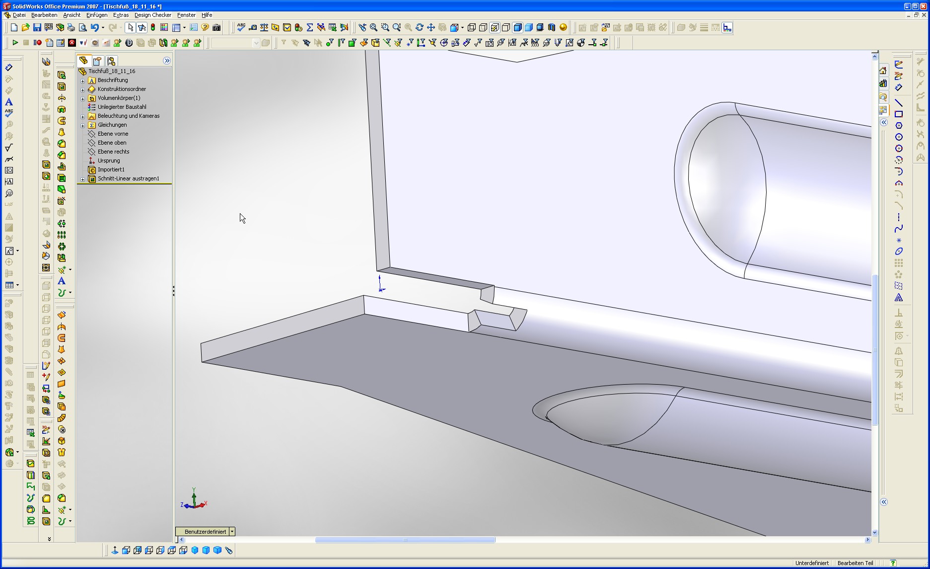

Hi Freunde,
ich möchte wieder einmal den Befehl "skizzierte Biegung" verwendent, aber es kommt eine Fehlermeldung.
Ich kann leider nicht nachvollziehen, wo mein Fehler liegt. Habt ihr eine Idee?
Danke,
Sandra

ziehe die Linie mind. bis zur Kante. Ausserdem den Freischnitt beachten.

hab ich auch versucht, jedoch ohne Erfolg.

Hi, Flaeche links oder rechts der Linie anklicken. Ver lesen kann, ist im Vorteil...

Danke dir, nur auch bei dir liegt es nicht ander Länge der Linie, ich habe in deinem Modell die Linie verkürzt und es geht trotzdem.
Kannst du dir bitte mein Teil angucken (findest du in meiner ersten Nachricht)?

würdr ich sehr gern... Leider habe die neue SWX nicht instaliert (auf 2007 stehen geblieben). Mache bitte ein Paar Screens vom Featurebaum und den Skizzen dahinter - vlt schaffe ich es nachzubauen. Oder wenigstens ein *.STEP...

Dein Fehler liegt meines Erachtens darin, dass du den Freischnitt nicht über den kompletten Biegeradius gezogen hast.
Versuchs doch mal so wie auf dem Bild, dann sollte es klappen.
So wie du es bisher hast, möchtest du ja quasi ein gebogenes Teil in eine andere Richtung biegen..

Markus hat Recht, das ist die Ursache... Habe Dein "Fuss" angeschnitten

Juche...juche...es hat funktioniert. Es lag nur daran, dass der Freistich schmaler als den Biegeradius gewesen ist....wieder was neues gelernt...danke euch!
