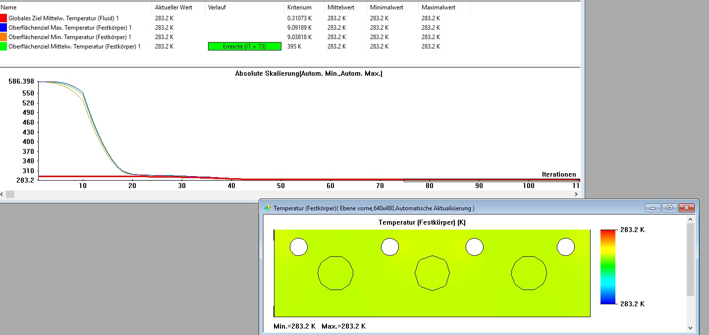

ich hoffe man kann mir hier weiterhelfen, leider kennt sich keine in meiner Umgebung mit der Flow Simulation aus.
Ich möchte einen Festkörper mittels Fluid durch diesen selbst abkühlen. Bei der Berechnung kommt es mir auf die Zeit an, die es dauert eine gewünschte Oberflächentemperatur zu erreichen.
Hierbei sind 2 Punkte fragwürdig:
1. wird mir bei der Zieldarstellung lediglich die Temperatur über die "Iterationen" angezeigt und nicht der Zeit. Wie bekomme ich die Zeit angezeigt.Siehe Bild 1
2. Für das Zielkriterium habe ich angegeben, dass die Oberflächenziel Mittelw. Temperatur (Festkörper) kleiner 395K sein soll. Wieso wird die Simulation weit über diesen Punkt hinaus berechnet, obwohl die Bedingung diese beenden müsste.
Ich sage schon einmal
Vielen Dank ! und bitte um Hilfe.

ich finde das etwas fragwürdig... ich kann gar kein fluides Medium entdecken.... turbulente oder Laminare Strömung...Volumenstrom etc.
ich bin kein CFD Experte, aber ich glaube so geht das nicht...
Sollte es sich dabei um eine Spritzgußform für Kunststoffe handeln, würde ich eher auf SWX Plastics Premium zurückgreigfen. Dort ist das Abkühlverhalten recht gut integriert.

nein passt schon, denn die Definition vom Strömungsmedium wird wo anders eingestellt und es kann nur ein Strömungsmedium sein.
bisher habe ich keine Zeitabhängige Berechnung gemacht.
Wo hast du die Temperatur eingestellt? Bei Allgemein?
CFD erlernt man in dem man die jeweilig passenden Anleitungen durcharbeitet.
im Buch Solidworks Flow  von Matsson gibt es z.B. ein Heat Exchanger,  Kapital 8
Aber da ist noch keine zeitkomponente drinnen.
einen Tipp noch arbeite nicht mit der automatischen Netzaktuallisierung, dafür brauchst du einen Superrechner.
auch würde ich mir beim Lösen die Freezingfunktion anschauen.

Vielen Dank für die Antwort(en).
Fluid ist vorhanden und ist als vollentwickelte Strömung, normal zur Fläche angegeben.(vorerst)
Mit einem Volumenstrom am Eingang und als Ausgang der Umgebungsdruck.
Die Temperatur des Festkörpers habe ich bei der Projekterstellung als Anfangsbedingung festgelegt.
Ebenso habe ich die SW-Anleitungen durchforstet aber keine zeitabhängige Einstellung finden können.
Vorallem lässt sich eine physische Berechnungszeit und eine periodische Speicherung einstellen. Wo auch immer diese hinterlegt oder angezeigt werden.

na die Berechnungszeit kannst du bei Beenden und Berechnungszeit eingrenzen.
und bei Speichern kannst du bei vollständigen Ergebnissen es einstellen.
beide Punkte findest du bei Berechnungsoptionen.
kurz noch beim Volumenstrom, habe ich bisher nie Vollentwickelte Strömung einstellt. Dies würde ich deiner Seits noch mal kontrollieren ob das stimmt und was es macht.
wo hast du die Temperatur vom Strömungsmedium einstellt?

Die Lösung ist wie so oft, doch recht einfach.
Dummerweise habe ich in der Projekterstellung das Häkchen bei "Zeitabhängigkeit" (oder so ähnlich) vergessen.
Jetzt wird mir auch die Physikalische Zeit angezeigt, sowie sinnvolle Berechnungen.
Ohje
Dennoch vielen Dank für Eure Mühen.
P.s:
- "vollentwickelte" Strömung wurde auch geändert.
- Temperatur habe ich direkt beim Volumenstromeinlass eingestellt. / für jeden einzeln
Gruß Larsons
