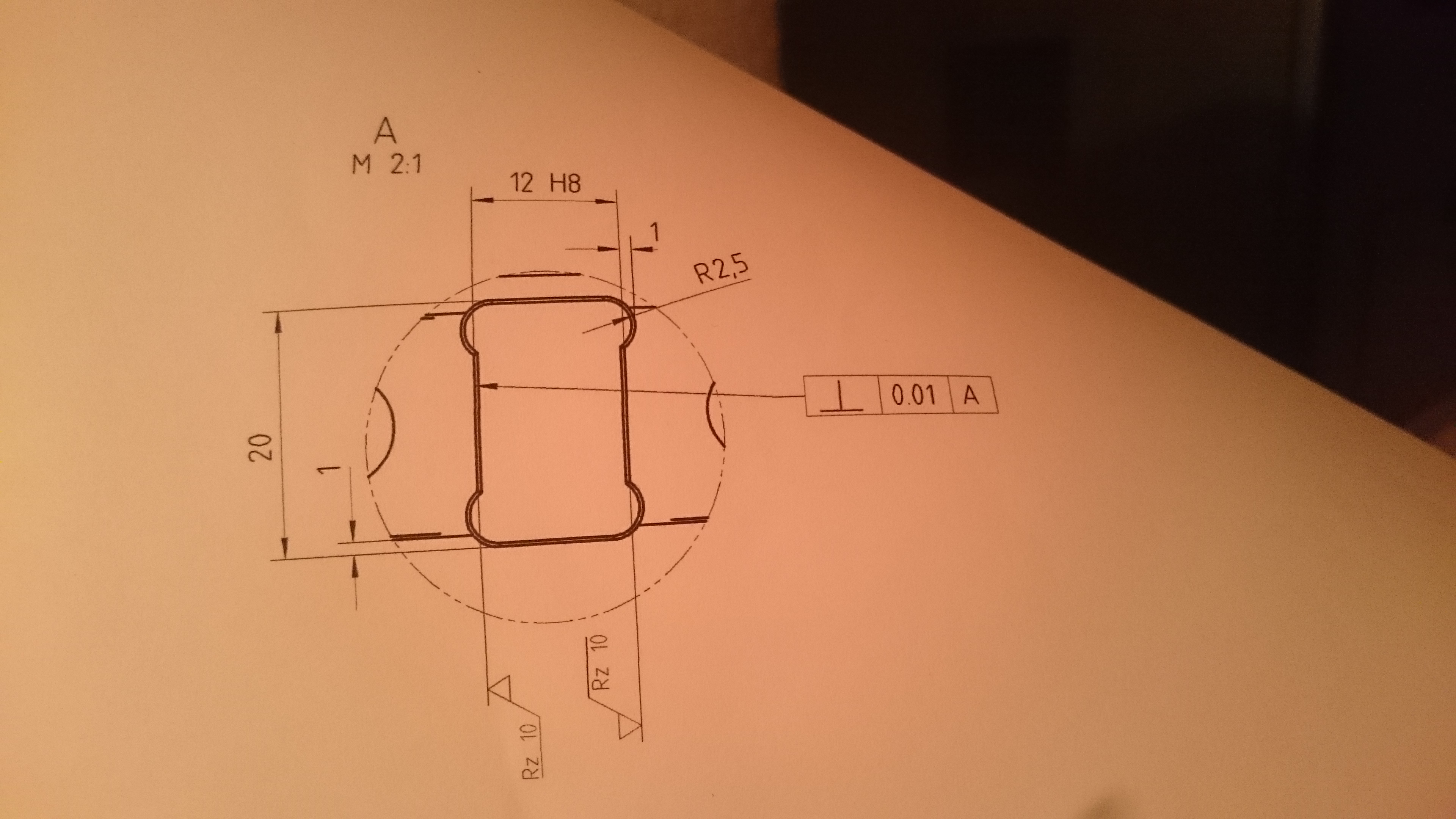

Guten Abend,
ich hänge gerade vor Beendingung einer Modellierung, aber komme nicht weiter. Ich muss eine Art Aussparung zeichnen und mir fehlt derzeit noch das Verständnis dafür. Ich versuche es so wie in der Zeichnung angegeben zu zeichnen, aber es sieht nie so aus.
Kann mir jemand helfen?

hier ein Vorschlag für Deine Skizze. Würde ein Rechteck skizzieren (beim Rechteck die obere und untere Linie in Konstruktionslinie ändern), dann ein komplettes Langloch skizzieren, Beziehungen hinzufügen, bemaßen, das komplette Langloch spiegeln, zum schluß trimmen.
Siehe Bild im Anhang - oben ist die Skizze ohne trimmen dargestellt.
