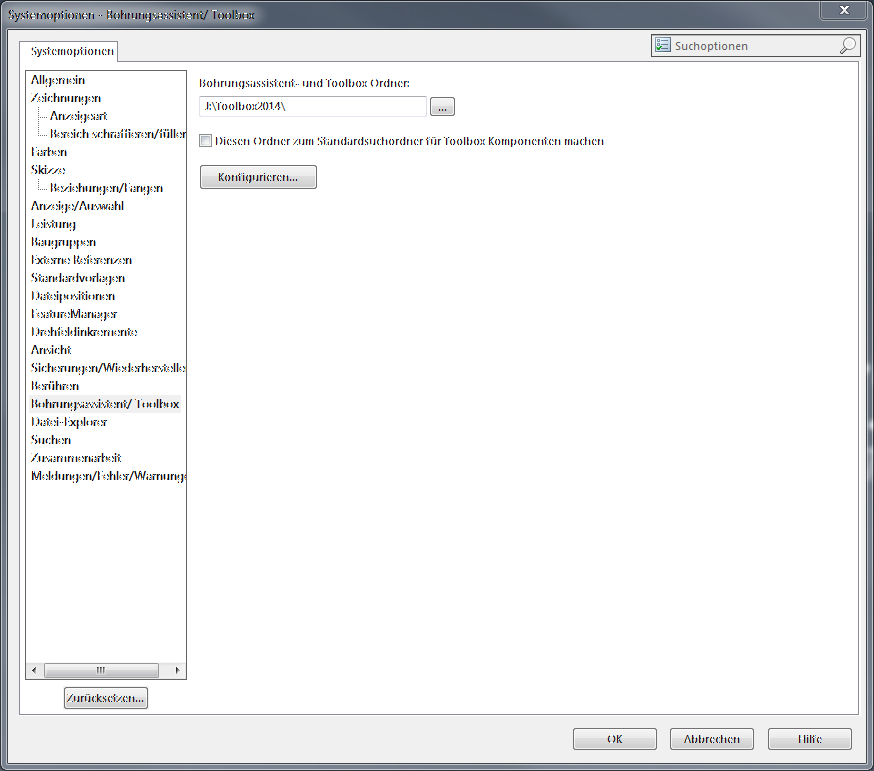

Ich habe in einer Baugruppe eine Mutter aus der Toolbox eingefügt. Da ich eine andere (nicht typische) höhe benötige, hab ich die Komponente unabhängig bemacht, neu abgespeichert und die höhe einfach angepasst. Sobald ich jetzt jedoch die Baugruppe neu lade ist die Verknüpfung wieder auf die alte (originale) Toolboxkomponente zurückgesetzt, hat also die falsche Höhe.
Die bearbeitete Mutter ist jedoch noch am Speicherort (mit der richtigen Höhe) erhalten geblieben, also offensichtlich setzt sich nur die Verknüpfung wieder zurück.
Was mache ich hier falsch? meine weitere Frage wäre nämlich ob ich die somit abgeleitete Mutter auch als neue Komponente in die Toolbox speichern kann.

Moin Orso,
schau mal aufs Bild.
Ist unter Optionen->Sytemoptionen->Toolbox zu finden.
Nimm den Haken raus, ggf noch mal deine Mutter hinzu, dann sollte es klappen.

Danke für die flotte Antwort, macht das jetzt aber keine Probleme wenn ich weiter "normale" Toolbox Komponenten verwenden will?

Nö, macht keine Probleme.
es ist nur dafür gedacht, dass die Normteile auch aus anderen Pfaden genommen werden können.

Hallo Orso,
alternativ kannst du der "eigenen" Mutter die Toolbox-Kennung entfernen, dann wird sie behandelt wie ein ganz normales part.
Jörg

ich hatte angenommen das genau das passiert wenn ich das teil unabhängig mache

Ähm, nein. SWX ist da ein wenig eigen. Es gibt die Möglichkeit die Kennung zu entfernen.
Alternativ kannst du es auch als Parasolid exportieren und wieder importieren.
Dann hast du zwar einen dummen Importkörper, aber da es ein Normteil ist, sollte das nichts machen.

ob das Teil einen Toolbox-Kenner hat siehst du im Featurebaum. Wenn dort das Symbol vorne dran eine Schraube ist, dann hat es den Kenner.
