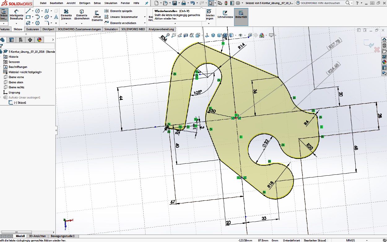

ich arbeite 2h an dieser Skizze, bin eigentlich fertig, jedoch wird immer noch unterdefiniert angezeigt.
Ich habe einige Hilfslinien bzw. Konstruktionslinien....wird aber wohl daran liegen...meine ich.
Danke und schönes Wochenende

Moin S777,
was ist das für ein blauer Punkt bei den 105°
Könnte es das sein?
Ansonsten zupf und zieh an deiner Skizze.
Auch ein schönes Wochenende.

Das ist ein Punkt einer Hilfslinie (Konstruktionslinie), die hab ich da eingefüht, damit ich die 105° bemaßen kann.
An meiner Figur kann ich nichts mehr verzehren, bis auf die Konstruktionslinien.

ich hab den Fehler gefunden:
Zwischen dem Maß 20 und 33 ist ein Punkt, weil ich diese Linie mit der Funktion "Mittelpunktlinie" erstellt habe.
Nun habe ich den Punkt mit der schrägen Linien in Beziehung "Deckungsgleich" gesetzt. Jetzt ist es "Voll definiert"
Danke euch!
