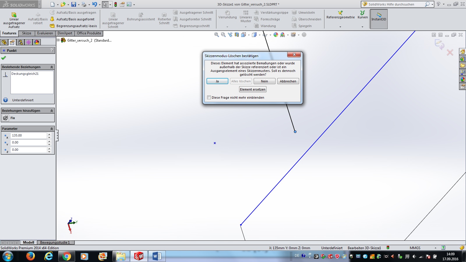

Hi Freunde,
was haben diese Sterne (siehe Anhang) zu bedeuten bzw. ich hab keine Ahnung wie diese entstanden sind...?
Wollte es löschen, dann erschien die Meldung, welche ihr im Anhang sehen könnt.

Das sind Skizzenpunkte. In deinem Fall hast du die Bemaßung auf den Punkt bezogen. Deshalb die Fehlermeldung wenn du den Punkt entfernen willst.
Die kannst du entweder selbst erzeugen oder die bleiben frei stehen wenn du eine Linie verschiebst (oder ziehst) und es zwischen dem Punkt und der Linie keine Skizzenverknüpfung gab.

Danke dir!  (y)
