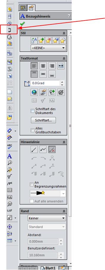

Ich möchte von einem Bauteil (SLDPRT) eine erzeugte Schnittebene in meine Zeichnung (SLDDRW) übernehmen, also das Bauteil soll an der erzeugten Schnittebene in der Zeichnung abgebildet werden.

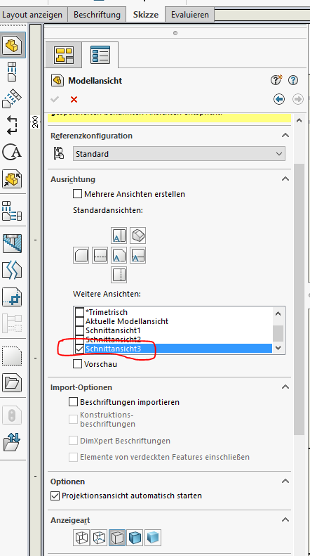

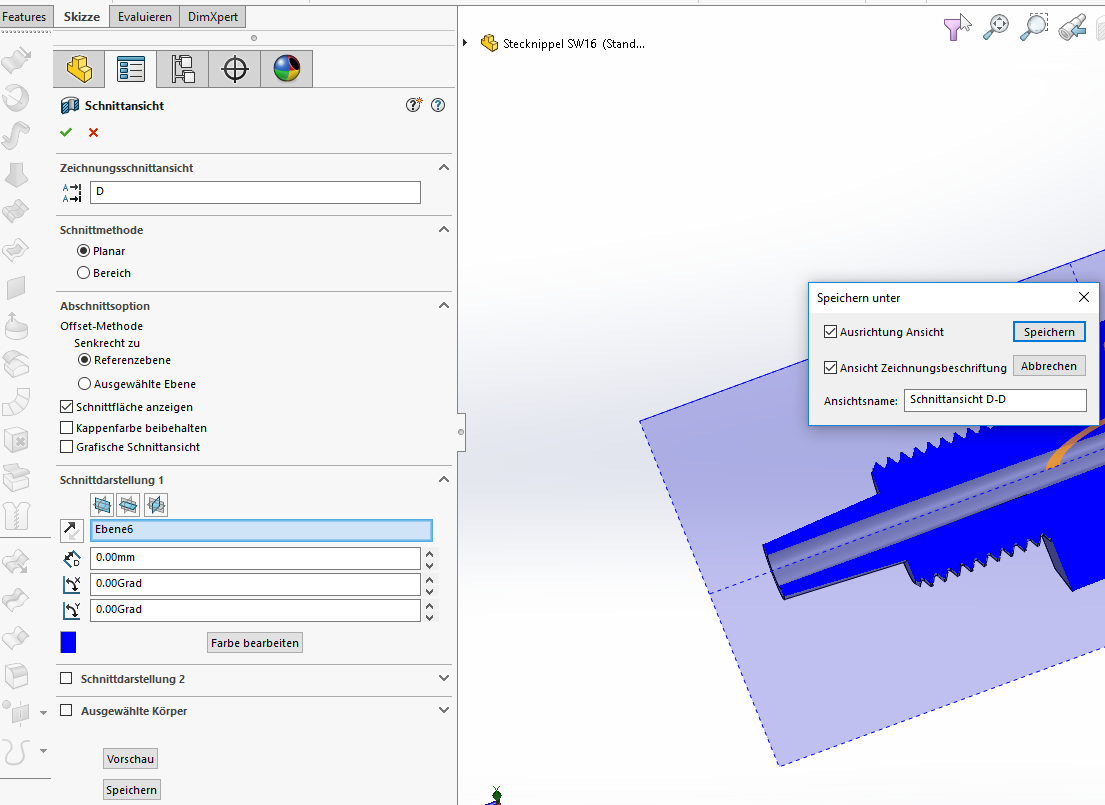

Ich habe es auf folgendem Weg bisher probiert: im PRT habe ich im Feature "Schnittebene" die Ansicht gespeichert, dabei habe ich das Häkchen bei "Ansicht Zeichnungsbeschriftung" gesetzt und abgespeichert (Bild1).
Wenn ich nun zur Zeichnung wechsle erscheint diese Schnittansicht auch beim Feature "Modellansicht" einfügen. Wenn ich diese auswähle und auf der Zeichnung platziere wird die Ansicht nicht geschnitten dargestellt (Bild2), und dabei komme ich einfach nicht weiter.

was du als Schnittansicht im Teil speicherst ist lediglich die die Ansicht, also aus welcher Perspektive du auf das Teil schaust (vorn, hinten, isometrisch,...).

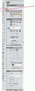

Der richtige Weg ist es die Schnittansicht direkt in der Zeichnung zu erstellen (Siehe Bild).

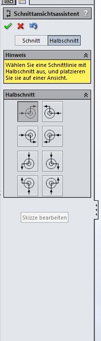

Das kannst du bei der Erstellung der Schnittansicht in der Zeichnung erstellen.
Nennt sich "Halbschnitt". Du kannst dann die Schnittskizze auch nachträglich ändern !

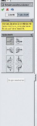

Hier noch ein Bild dazu !
