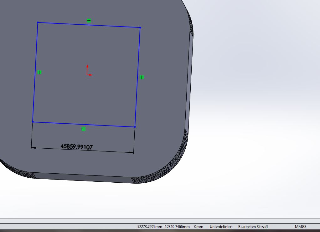

ich habe eine Datei nur im .stl Format vorliegen und würde diese gerne, zur weiteren Bearbeitung, in SolidWorks 2015 importieren. Ich habe die Datei geöffnet und die Importdiagnose durchgeführt, es wurden keine Fehler gefunden. Starte ich FeatureWorks um die Features erkennen zu lassen, haut der Kollege mir die Maße komplett daneben. Sie werden um den Faktor 1000 größer. Ein einfacher, ausgetragener Aufsatz, zB. ein Würfel mit den Kantenlängen von 45mm, ist also um das 1000fache größer. Habe in den Dokumenteneinstellungen nichts gefunden welches das Verursachen könnte.
Vielleicht hat jemand von Euch eine Idee?
Beste Grüße
edit: Mit dem Feature "Skalieren" um den Faktor 0.001 kann ich das Phänomen wieder ausbügeln...aber ist ja nicht Sinn der Sache

beim Öffnen einfach mal nach der Auswahl des Dateityps auf den Knopf Optionen drücken und dort die Einheit richtig einstellen, dann erst Importieten.

Astrein, vielen Dank. Klappt vorzüglich
