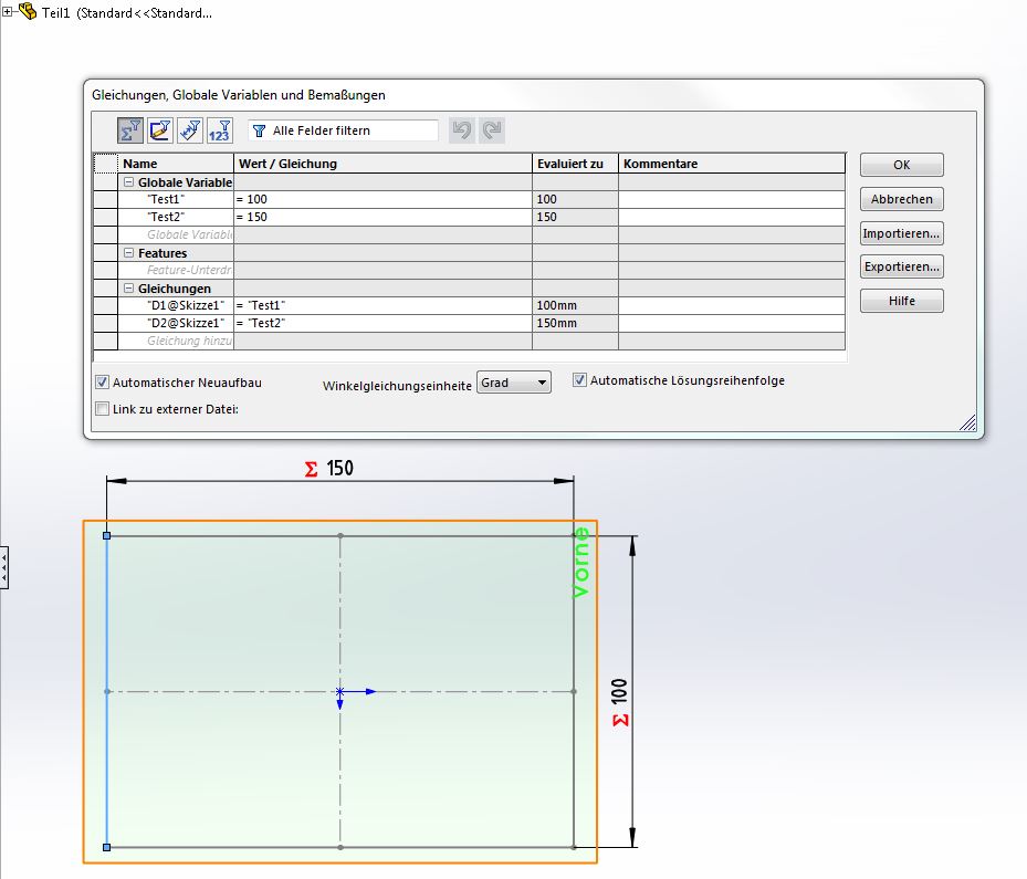

Vorneweg: ich bin leider absoluter VBA-Neuling!
Ich möchte durch die Eingabe von Werten in Excel die globalen Variablen im Gleichungsmanager von SolidWorks verändern.
Dazu brauche ich einen Code zum Öffnen des Gleichungsmanagers in SolidWorks und zum Überschreiben der Variablen darin.
Der Import einer Textdatei scheidet aus als Lösung aus, genauso das direkte Ansprechen der Bemaßungen via VBA.
Ich habe einige Codes im Internet gefunden, allerdings funktioniert keiner davon.
Anbei ein einfaches Beispiel an welchem ich versucht habe die Variablen anzusprechen.
Ich hoffe ihr könnt mir helfen!

Hallo JLS,
eine Frage, handelt es sich um eine Konfigurationstabelle aus der die Werte gesteuert werden sollen oder um eine externe Tabelle?
Weil bei einer Internen könntest du die Werte ja direkt über die Tabelle steuern.
Für das Steuern über VBA aus einer externen Tabelle musst du dich mal mit dem IEquationMgr Interface auseinander setzten.
Beispiel hierzu wäre in der API-Hilfe unter "Get Equation Values Example (VBA)" zu finden, hier musst du die "equation" Property eben als eine Set-Anweisung verwenden und nicht als Get-Anweisung wie im Beispiel.

Hallo JLS,
Original erstellt von JLS:
warum gehst du nicht den direkten Weg und übergibst der globalen Variablen
aus Excel den Wert? Schau dir in der API-Hilfe mal das IEquationMgr Interface
an. Dort findest du die Methoden "Add2", "Add3" oder "SetEquationAndConfigurationOtion".
In den Bemerkungen findest du auch Beispiele, wie du Globale Variablen
ansprichst
