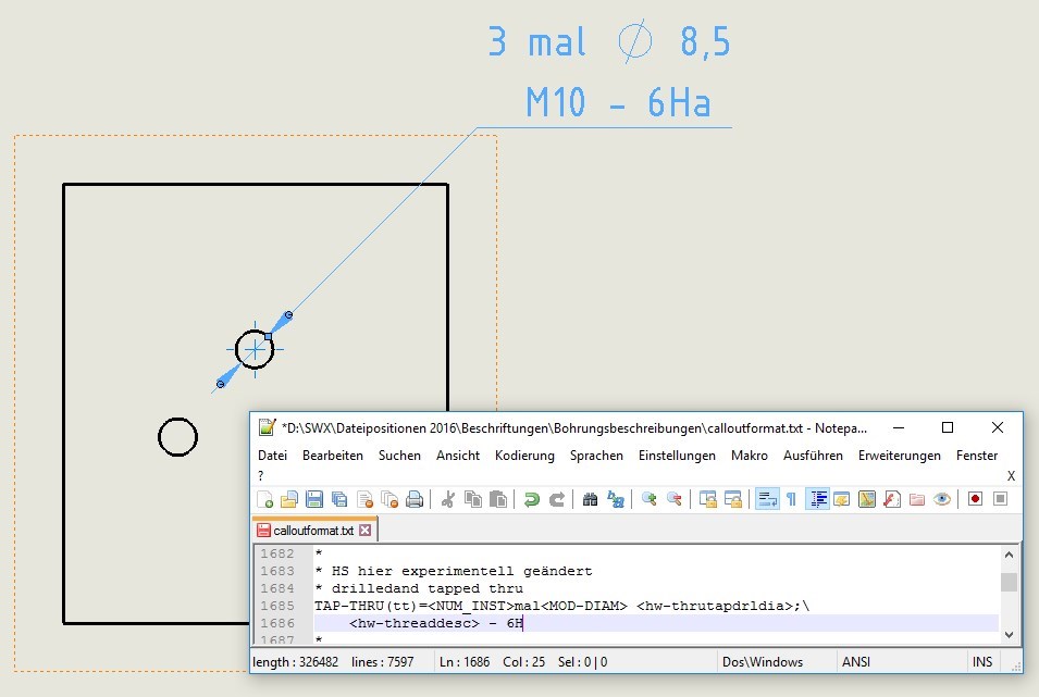

ich habe mal wieder ein Phänomen das ich nicht verstehe. Ich habe eine Zeichnung in der Hand in der steht in der Bohrungsbeschreibung folgender Text:
<NUM_INST> x <hw-threaddesc> <hw-thru>
Was mich da jetzt interessieren würde wäre wo sich SolidWorks die beiden Werte <NUM_INST> und <hw-thru> hernimmt. In meiner calloutformat kommen die beiden nicht vor.

wir haben in unserer calloutformat das <hw-thru> durch eigene Texte ersetzt. Was ich jetzt bereits festgestellt habe kommt die <hw-thru> bei Bohrungen die "bis nächste" als Tiefenbedingung haben. Da schreibt dann mein 2014 "DURCHGANGSLOCH" und das ist nach unseren Richtlinien falsch. Jetzt würde mich halt interessieren wo sich SWX diese <hw-thru> holt um auch dort den Text zu ändern.
Die <NUM_INST> x ist natürlich nicht falsch. Da würde mich einfach interessieren wo die ihren Text herholt. Meine User wollen da die Leerzeichen weghaben da die unnötig Platz verbrauchen.

Hallo Jörg,
leider geht der Eintrag NO-NUMBER-OF-INSTANCES in der calloutformat.txt nicht, wie ich in der KB gelesen habe. Normalerweise soll man damit die "normale" Anfügung der Anzahl unterbinden können. Keine Info, wann dies gefixt wird...
Aber selbst wenn dem so wäre, führt der manuelle Eintrag auch zu einer platzverschwendenden Schreibweise, wie du im Screenshot sehen kannst. (Bitte verzeih den kleinen Fehler im Screenshot, da hatte ich schon wieder etwas editiert - passt also nicht 100%ig zusammen)
Auch im Screenshot zu sehen: Ich habe <hw-thru> gelöscht und erhalte so auch kein "DURCHGANGSBOHRUNG" mehr, auch nicht bei der Verwendung von "bis nächste". Allerdings nun in SWX 2016 SP4 getestet, 2014 habe ich nicht mehr auf dem Rechner.
Einen schönen Gruß von Heiko
