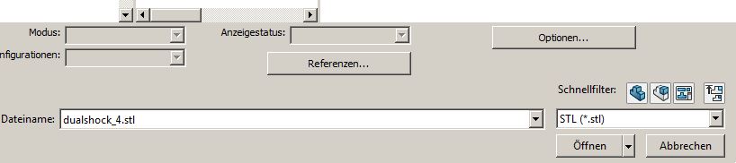

ist ganz easy: Im Import-Fenster von SWX unten auf Importformat STL stellen. Dann erscheint ein zusätzlicher Button "Optionen".
Den einmal klicken und dann auf "Volumenkörper" umstellen. STL importieren und fertig.
