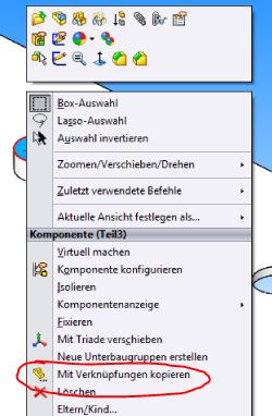

Mein Vorschlag ist mit dem Befehl "Mit Verknüpfung kopieren" zu arbeiten.
Teil in die Baugruppe einfügen.
Passende Verknüpfungen auf Bohrung setzen
Nun kann man mit "Mit Verknüpfung kopieren" dieses Teil auf mehrere Bohrungen setzen.
In SW2016 ist diese Funktion noch verbessert worden. Hier kann man sogar mehrere Teile gleichzeitig kopieren die dann ihre Verknüpfungen mitnehmen.
