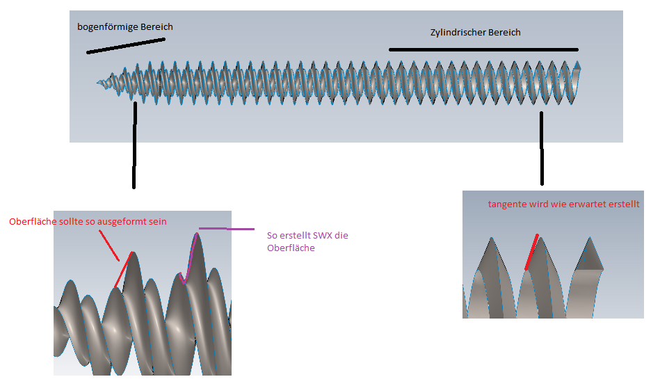

Ich habe gestern mit SWX2016 SP0 versucht, ein Holzschraubengewinde nachzustellen.
Vorlagen habe ich von diesem Forum bzw. von der cad.de Bibliothek genommen. Grundsätzlich habe ich die Vorgehensweise verstanden (Oberflächen modellieren und verschneiden --> somit erhält man die Leitkurven welche zum Austragen des Profils genommen werden können.
Im Gegensatz du den Vorlagedateien, kommt in meinem Fall eine ungünstige Oberfläche heraus:
- im zylindrischen Bereich ist alles wunderbar
- im bogenförmigen Bereich werden die Tangenten allerdings "falsch" bzw. nicht so wie gewünscht gesetzt.
Ich habe alle möglichen Varianten der Oberflächenoptionen durchprobiert. Die Richtung der Tangenten bleibt immer unverändert.
Findet Ihr letztendlich eine Lösung, wie ich die Oberfläche im bogenförmigen Bereich wie in der Grafik ersichtlich ist ausformen kann?
Vielen Dank für eure Hilfe!

Dein vorgeschlagener Beitrag war genau meine Vorlage. Aber wieso klappt es in meinem Fall nicht?
Kann es sein, das dies mit der 2014er besser oder anders funktioniert hat?
Wo kann man einstellen, dass der Übergang von Leitkurve zu Leitkurve nicht tangential, sondern gerade zu erfolgen hat? In der Vorlage von deinem Post ist es genau so, nur in meinem Beispiel kann ich das nirgends einstellen ???

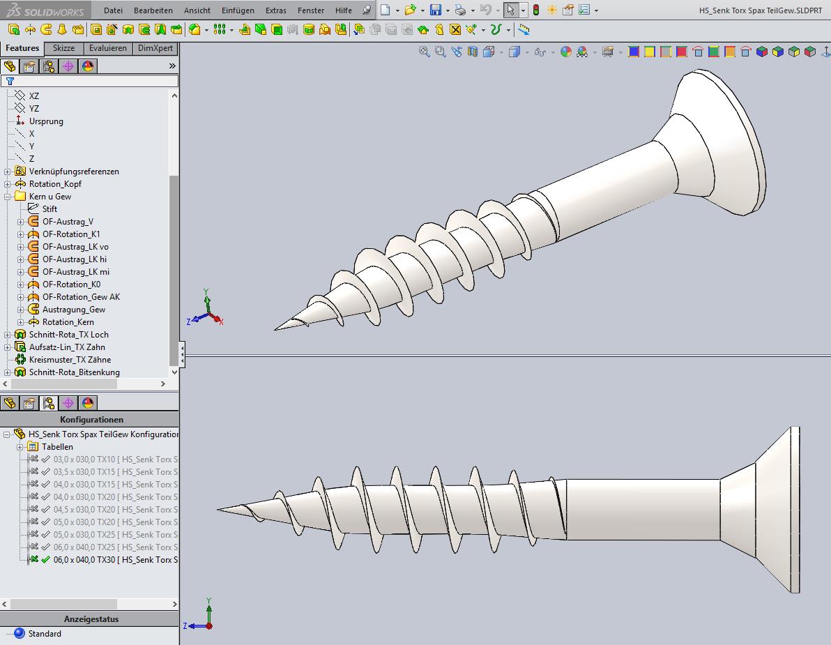

Hallo Formi,
ich habe mir Deine Datei angeschaut. Ich würde das Gewinde evtl. mit einer Austragung und passenden Leitkurven, die per Schnittkurve erzeugt wurden, modellieren. Siehe Anhang u PM.
Gruß - Lenz
