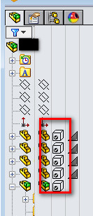

kann ich in SWX 2015 in einer Baugruppenansicht, in der unsichtbare Kanten ausgeblendet sind,
die Kanten einzelner Teile als Unsichtbare anzeigen lassen?

Hallo Martin,
RMT auf das Anzeigesymbol des Teils.

ich habe verstanden, dass du von einer Zeichnung mit einer Ansicht sprichst?!
Da geht es so: Rechte Maustaste auf der Ansicht / Eigenschaften / Verdeckte Kanten Anzeigen / Komponente(n) anklicken / Anwenden.
Ggf. Ansicht auf hohe Qualität umstellen.
Einen schönen Gruß von Heiko

Hallo Heiko,
ja, das habe ich gesucht, danke!
