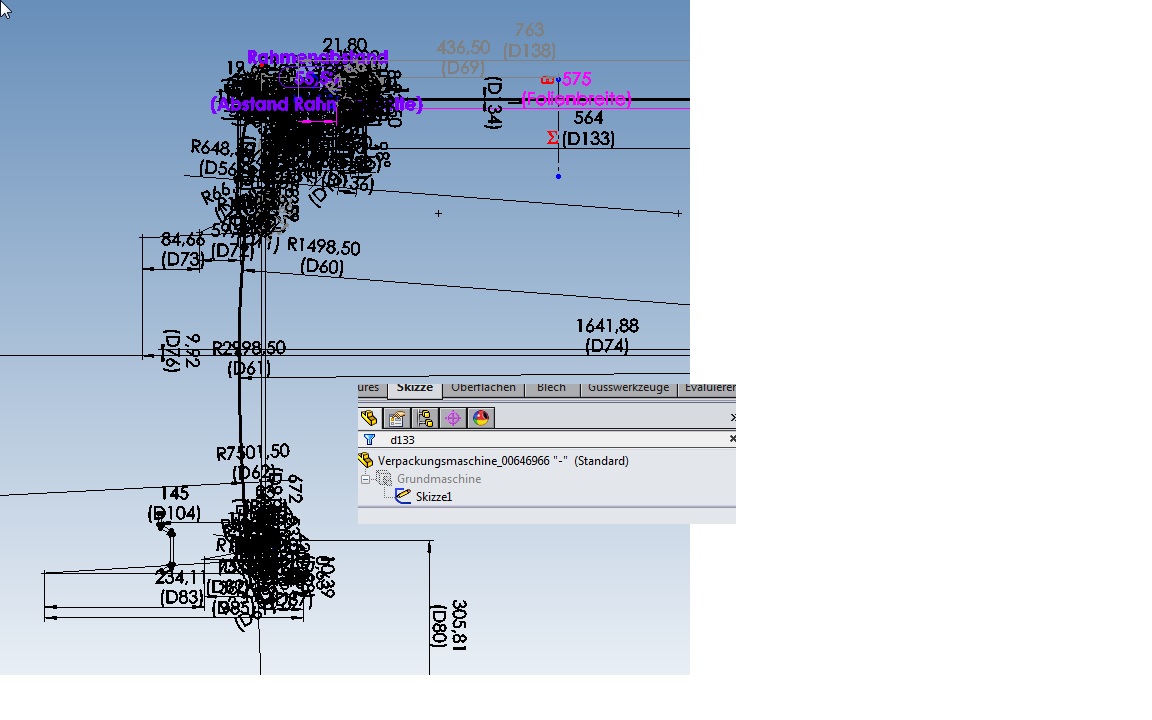

weiß jemand eine Möglichkeit, einen bestimmten Bemaßungsnamen in einer Skizze zu finden. Uber die Suche findet er zwar den Namen, hebt ihn aber nicht irgendwie hervor. Ich habe ca. 140 Maße und will einen bestimmten finden, da er in einer Gleichung steht und ich wissen will, ob ich daran rumeditieren kann.

In diesem schwarzen Fleck, kann ich auch nichts erkennen.

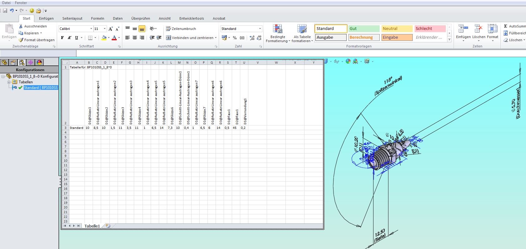

Hi Gemeinde!
In solcherart von Unübersichtlichkeit empfehle ich immer:
Einfügen Tabelle und alle Werte autom. reinschreiben lassen wie im Bild.
Nun kann ich mit genügend Überblick im Excel navigieren.
Good Luck, H.

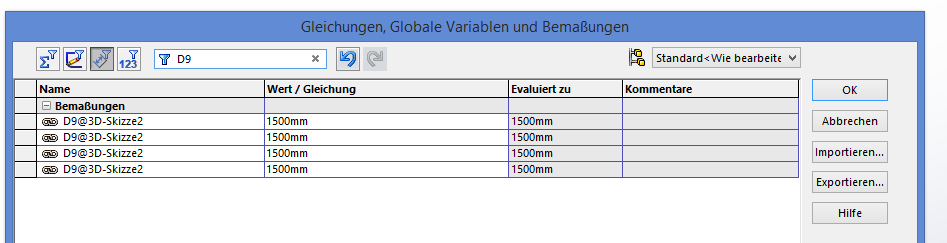

Von hinten durch die Brust ins Auge:
(Ich hoffe mal, diese Funktion gabs in 2014 schon...)
- Gleichungen anzeigen
- links oben auf Bemaßungsansicht umschalten
- rechts daneben nach dem Bemaßungsnamen filtern
- Bemaßungsnamen um 20 oder 30 Zeichen erweitern
Markiert wird die Bemaßung zwar trotzdem nicht, aber jetzt sollte sie auffällig genug sein...    Kannst den Namen ja dann wieder kürzen.

Jau, von hinten durch die Brust ins Auge mit erweitertem Namen geht ganz gut. Zumindest findet man den Namen besser.
Das mit der Tabelle klingt auch nicht schlecht. Wie funktioniert das aber, wenn schon eine Excel-Tabelle vorhanden ist, die eine Vielzahl von Ausprägungen dieses Teiles generiert?
