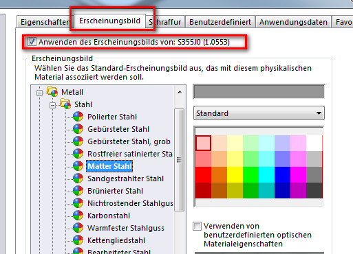

wenn ich einem Teil eine Farbe zugewiesen habe und nachträglich ein Material zuweise, übernimmt das Teil ja automatisch die Materialfarbe. Dieses lässt sich generell mit dem Abwählen von "Anwenden des Erscheinungsbilds von:..." vermeiden. Gibt es eine Möglichkeit, dauerhaft zu verhindern, dass das Erscheinungsbild geändert wird, bzw. kann man bei einem Material die spezifische Farbe entfernen?
Dankesehr!
Diese Option ist mir bekannt. Jedoch muss man diesen Haken bei jedem neuen Teil deaktivieren, was unter Umständen nervig sein kann. Mein Ziel wäre es, diese Option dauerhaft zu deaktivieren bzw. dem Material selbst keine Farbe zuzuweisen.

Original erstellt von Michel250579:
Du musst diese Option in euren Standard-Vorlagen deaktivieren, da es sich um eine Dokumenteigenschaft handelt! Für alle zukünftigen Teile ist es dann "richtig" eingestellt.
