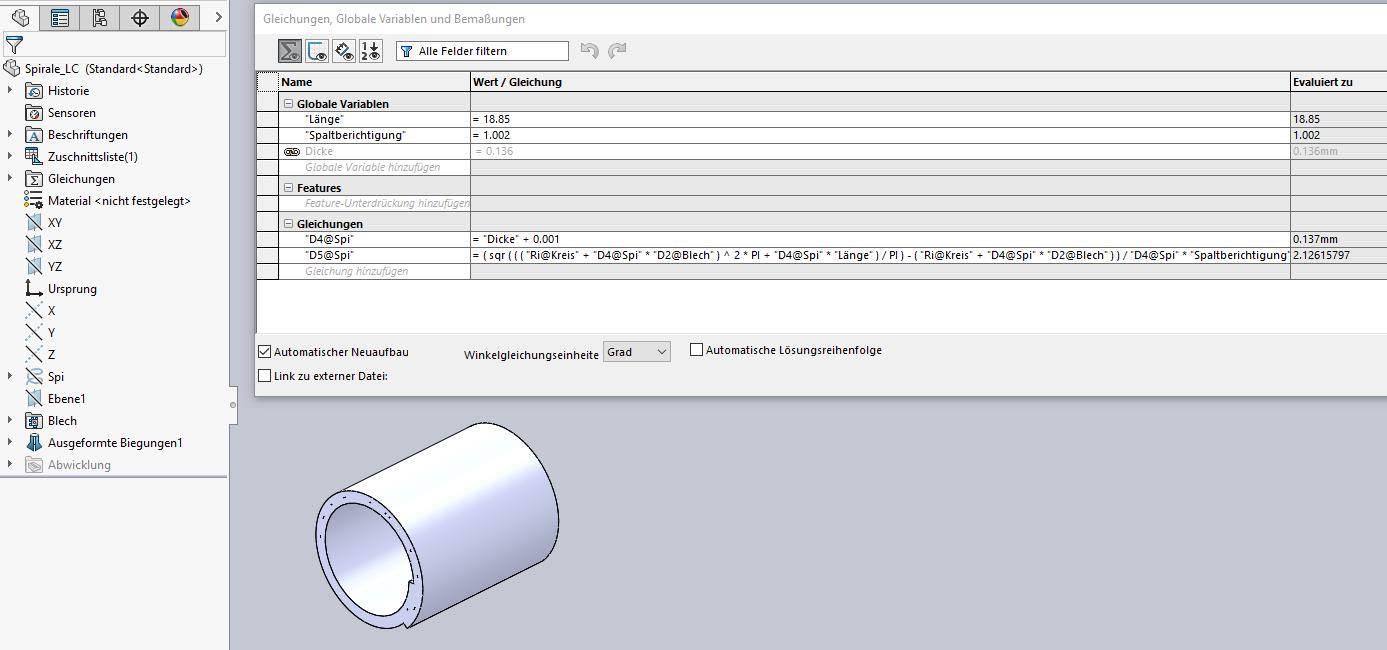

Hallo Zusammen,
für meine Arbeit möchte ich gern eine flache Spirale mit der Bogenlänge von 6 mm * PI = ca. 18,85 mm erstellen.
Meiner Vorgehensweise nach, habe ich eine Spirale erstellt und über eine zweite Ebene mit einer ausgeformten Biegung den Körper erstellt.
Hierbei entstand mein erstes Problem und zwar dass die Spiralendicke bei 0,137 mm liegen sollte. Dies kann ich aber nur mit 0,136 mm umsetzen weil bei 0,137 mm die Windungen in Berührung kommen (da Steigungshöhe der Spirale = 0,137 mm). Gäbe es eine Methode um den Volumenkörper doch mit 0,137 mm zu erzeugen?
Des Weitern kann man bei der Erzeugung der Spirale die gewünschte Bogenlänge nicht eingeben. Deshalb bin ich iterativ vorgegangen bis die Bogenlänge der Spirale in dem gewünschten Bereich lag. Die ungewünschte Länge habe ich nach einer Entfaltung abgeschnitten. Dies führt aber immerhin nicht zu der Bogenlänge von 18,85 mm! Warum? Und wie kann ich dieses Problem umgehen?!
Im Anhang findet ihr die Dateien.
Vielen Dank im Voraus.
Saad

zur Dicke 0,137 kann ich dir sagen, das dies nicht gehen wird, da eine Selbstschneidung / -berührung mathematisch nicht akzeptiert wird. Aber macht das denn wirklich einen Unterschied? 1/1000 ?
Bei der Abwicklung solltest du die gleiche Kante als fixierte Kante setzen, die du auch für das Entfalten verwendet hast. Und da es die Außenkante ist, setzt du dann bitte noch den k-Faktor auf 1. Dann passt die Länge auch perfekt! Bei k=0,5 wird ja die neutrale Faser (Mitte) abgewickelt. Das macht bei der Spirale schon einen Unterschied...

Hallo saadchen,
anbei ein Beispiel, wie Du es machen könntest.
Gruß - Lenz
Möchte noch hinzufügen:
- In der Gleichung ist der K-Faktor mit berücksichtigt.
- Bei einer Änderung der Größe, kann der Spalt von 0,001mm evtl. zu klein sein.
- Nach Änderung der Größe, das Bauteil evtl. mit Strg+Q aktualisieren.
