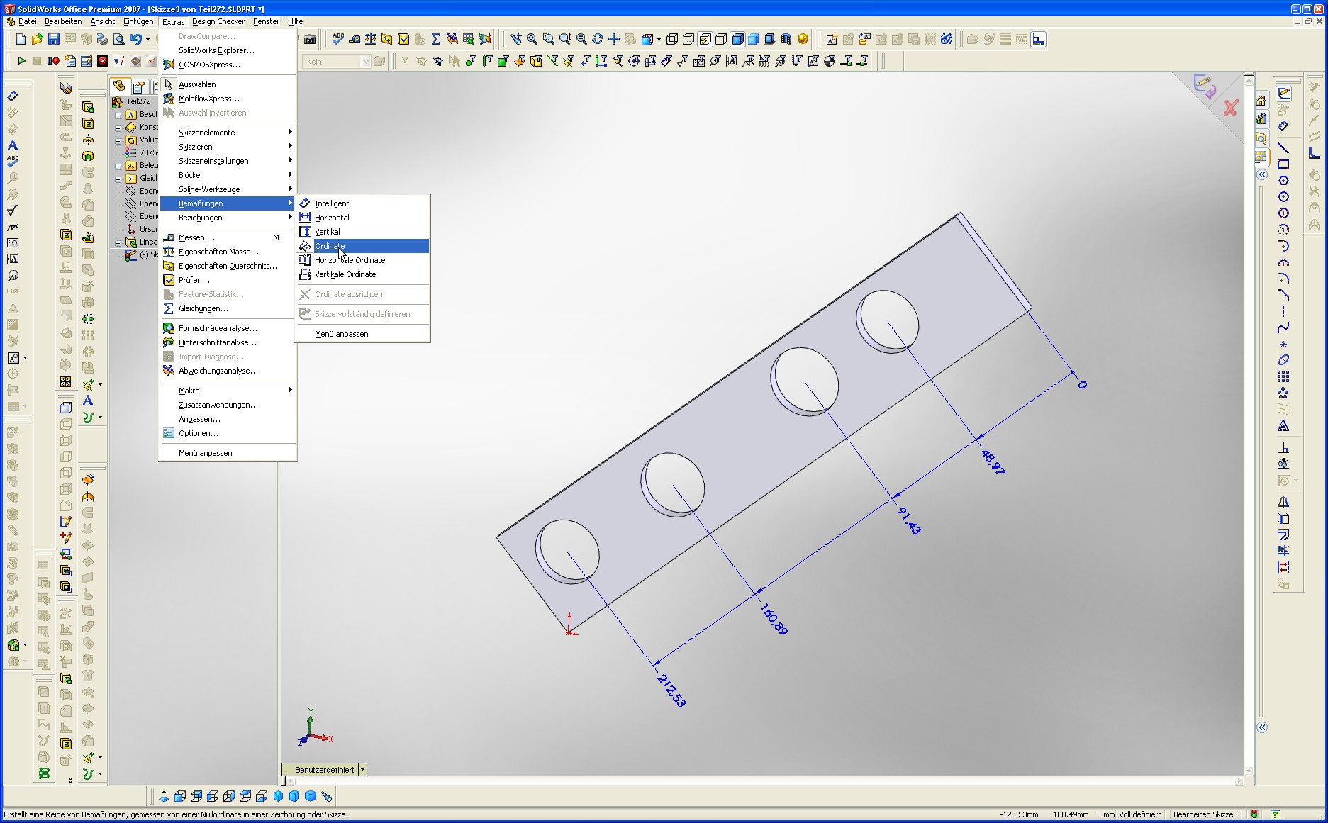

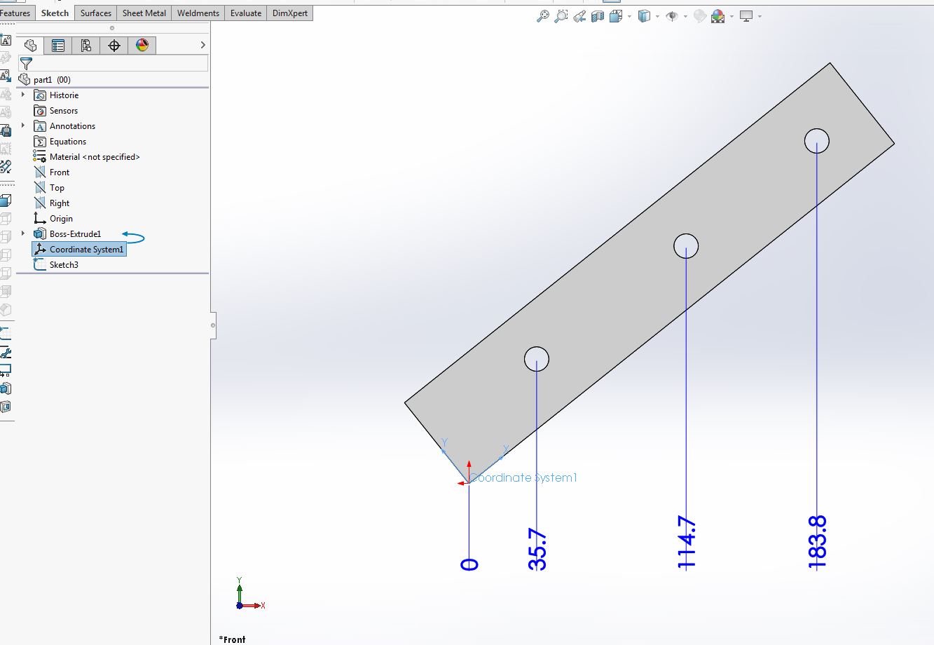

ich wollte mal wissen, ob man die Ordinatenbemaßung ausrichten kann. Meine Teile liegen meistens nicht parallel zum Weltkoordinatensystem. Ich möchte gerne, dass die Bemaßung im rechten Winkel zur Längsachse des Teiles ausgerichtet sind. siehe Anlage.
Wenn dies möglich ist, dann bitte verratet mir doch was ich machen muß.
Gruß Thomas

die Art der bemassung wählen und KANTE anklicken...
G.   thomas

Danke. So einfach kann es manchmal sein.
Ich habe die ganze Zeit den Eckpunkt ausgewählt.
DANKE!!!!
Gruß Thomas
