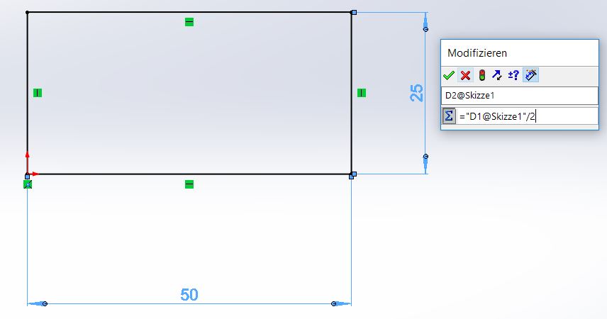

Hi Leute,
wenn ich n Maß gerne parametrisiert hätte und ich mein = in die Maßzeile eingebe und dann das entsprechende Maß wähle, erscheint immer der Fehler " Der Syntax dieser Gleichung ist falsch."!
Ich vermute es wird mal wieder an der bescheidenen Installationsvorgabe von SWX liegen. Ich kann mich noch daran erinnern das man Microsoft Office vor SWX installieren muss?!
Sollte Office danach installiert werden dann spackt SWX eben mit diesem Problem herum. Könnt Ihr das so bestätigen?
Wenn ja, kann es jetzt doch nicht sein das ich beide Programme deinstallieren muss und neu aufsetzen muss?
Lucky

Hallo Lucky,
hast du das Maß in der Gleichung in Anführungszeichen gesetzt?
Andreas

Hallo Lucky,
i.d.R. ist das ein Installationsfehler.
Das VBA wurde nicht korrekt installiert ud damit fehlt dem SWX der Gleichungslöser.
Ursache ist meistens ein aktiver Virenscanner während der Installation.
Ab und an sind auch mangelnde Benutzerrechte daran schuld.
Gut wäre z.B. als lokaler Admin angemeldet zu sein.
Dann sollte die Windows Benutzerkontensteuerung ganz runter geregelt sein (Neustart erforderlich).
Office, insbesondere Ecxel sollte VOR einer SWX Installation drauf sein.
Nun sollte es klappen.

hier kann auch Microsoft in die Suppe spucken.
https://www.solidworks.com/sw/support/TechKB3072630.htm

@ ad_man
Das machrt SWX automaisch, sobald ich das gewünschte Maß wähle wird dieses sofort in Anführungszeichen gesetzt.
@gogoslav
Installationsfehler wird es nur in der Hinsicht sein das Office nach SWX installiert wurde, vor ca 2 Wochen. Das ist so ärgerlich. Das heißt ich muss wegen dem Müll jetzt beide Programme runter machen und wieder neu aufspielen
Die tolle Installationsvorgehensweise von SWX kenne ich bereits auswendig ^^
Hätte aber nicht gedacht das des Programm mir da so nen rießen Strick draus dreht...
lokaler Admin bin ich sowieso.

Langt bei euch denn keine Reparaturinstallation?
Ist ja jetzt nichts Ungewöhnliches, wenngleich es sehr ärgerlich ist, dass man ein Programm reparieren muß, wenn ein anderes hinterher kommt, welches aber vorher hätte da sein sollen
