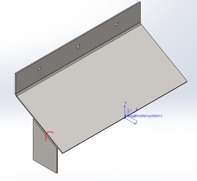

Wellenschutz.SLDPRT
Wie kann man zwei Basis-Bleche zu einer Biegung miteinander verbinden?

Du machst Deine Skizze auf der grosser Blechfläche und hernach mit skizzierter Biegung umkanten.

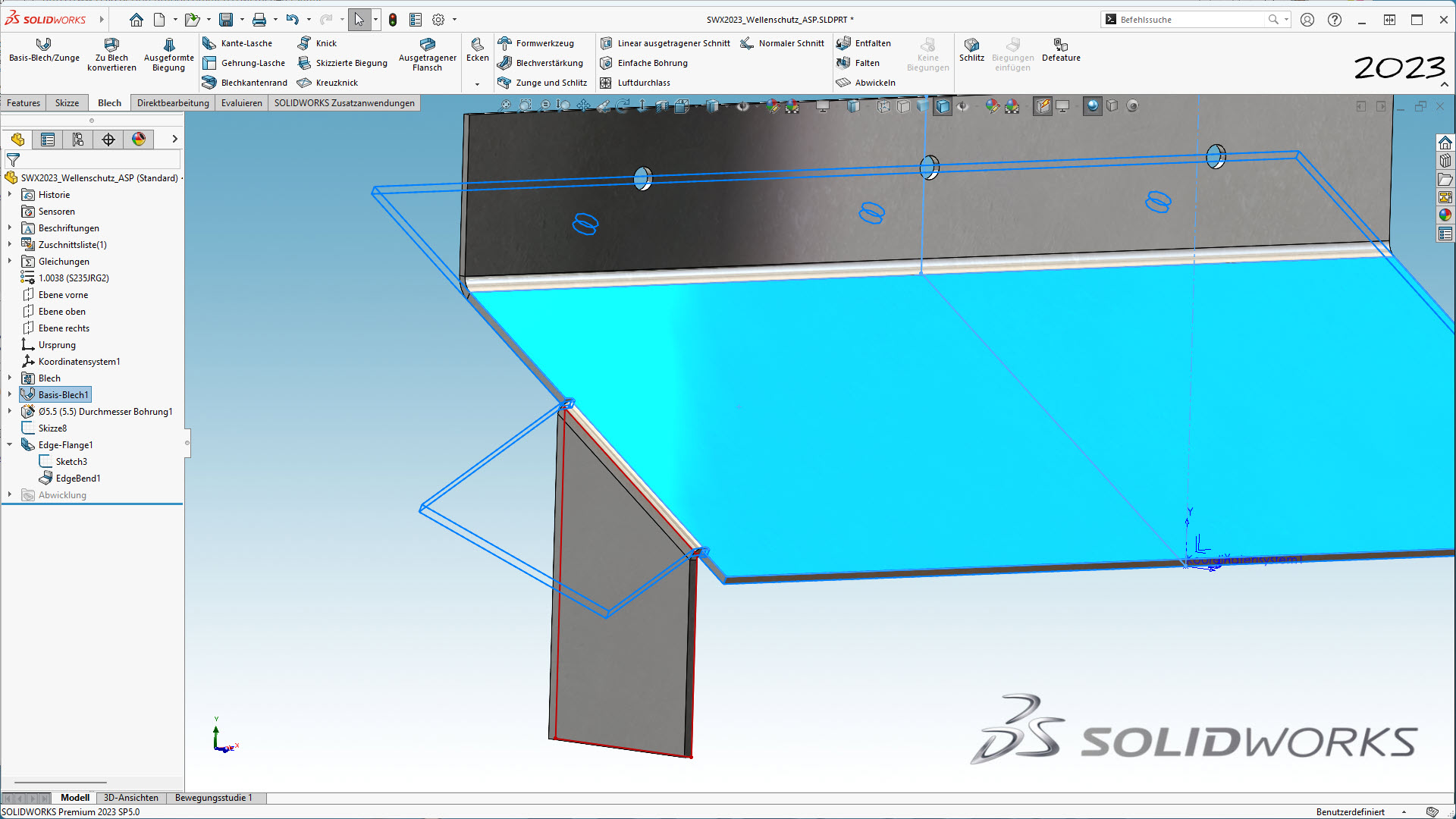

SWX2023_Wellenschutz_ASP.SLDPRT
Ich würde einfach eine Kante-Lasche mit der Option "Laschenprofil bearbeiten" machen.

SUPER, so gehts. Vielen lieben Dank
