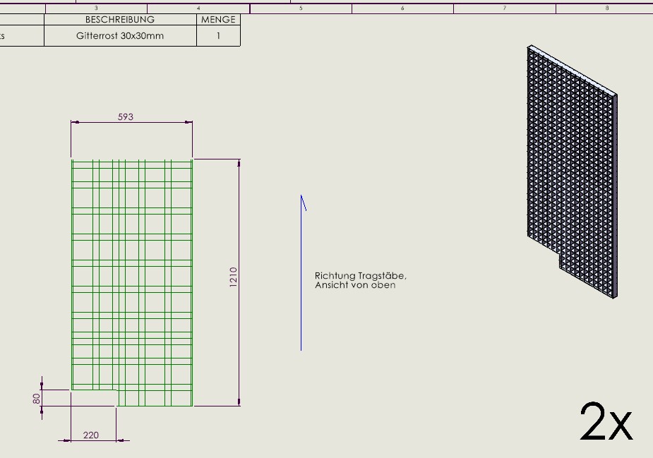

Hallo...
... beim Speichern bzw. und/oder Aktualisieren der Zeichnungen verschwinden bei mir teilweise die Ansichten (siehe Bild).
Hat jemand eine Idee woran das liegen könnte?
Gruß Georg

Irgendwelche Meldungen?
Strg+Q bringt auch keine Ergebnisse?

Hallo Georg,
bei Schnitte; Detailansichten habe ich auch schon Probleme mit der Darstellung gehabt. Bei mir hat es funktioniert wenn von der Ansicht ein Teil aus- und wieder eingeblendet wird. Oder wenn bei Schnitt oder Detailansicht die Skizze bearbeitet wird mit Strg+Q diese beenden (also nicht mit grünem Haken).

Hi Georg, was setzt du für eine Grafikkarte ein?
Sind die Treiber zur Grafikkarte aktuell?
Das guckt so ein ganz wenig nach einem Problem mit der Grafikkarte oder deren Treiber aus.

Hallo Georg,
ich würde wetten dass in den Ansichten Ausbrüche drin sind. Die mal (wenn die Ansicht verschwindet) mal löschen und mit dem Befehl rückgängig wieder holen. Bei uns hlft das fast immer.

Wir habe das gleiche Problem. Einfach die Ansicht auf von "verdeckte Kanten" auf "schatiert" umstellen und wieder zurueck.
Kann dir leider nicht sagen was der Ausloeser ist?

Hi Gemeinde, Hallo Georg!
Haben wir bei bestimmter Reihenfolge=Arbeitsweise auch bemerkt, siehe Bildchen.
STRG+Q bringt alles wieder ins Sichtbar.
Trotzdem nervig.
Hotline: Nicht nachvollziehbar, bitte nutzen Sie eine aktuellere SWX-Version.

ja, ja - das leidige Thema mit den Zeichenansichten. Es ist so, das dieses Problem in älteren Versionen immer wieder aufgetreten ist. Ein echtes Schema war leider nie so richtig zu erkennen. Die Abhilfe mit Strg+Q und Ein-/Ausblenden sowie dem Ändern der Anzeigeart gehören zu den "Lösungsansätzen" für dieses Problem. Kann ich also so nur bestätigen.
Allerdings kann ich auch bestätigen, das Problem (i.d.R.) immer seltener wird, je neuer die SWX ist. In 2010 hatte ich das noch recht oft, dieser Tage so gut wie nie.
Ich schließe mich daher der ausgesprochenen Empfehlung an!

Hallo Zusammen,
ist leider immer noch nicht besser geworden...
SWX 2024 SP5

ist die Ansicht gedreht - evtl mit "horizontale Kante"
das macht uns auch gerade Freude und der supporter bzw. dassault versteht den Hinweis nicht, sondern verkauft den workaround als Lösung
