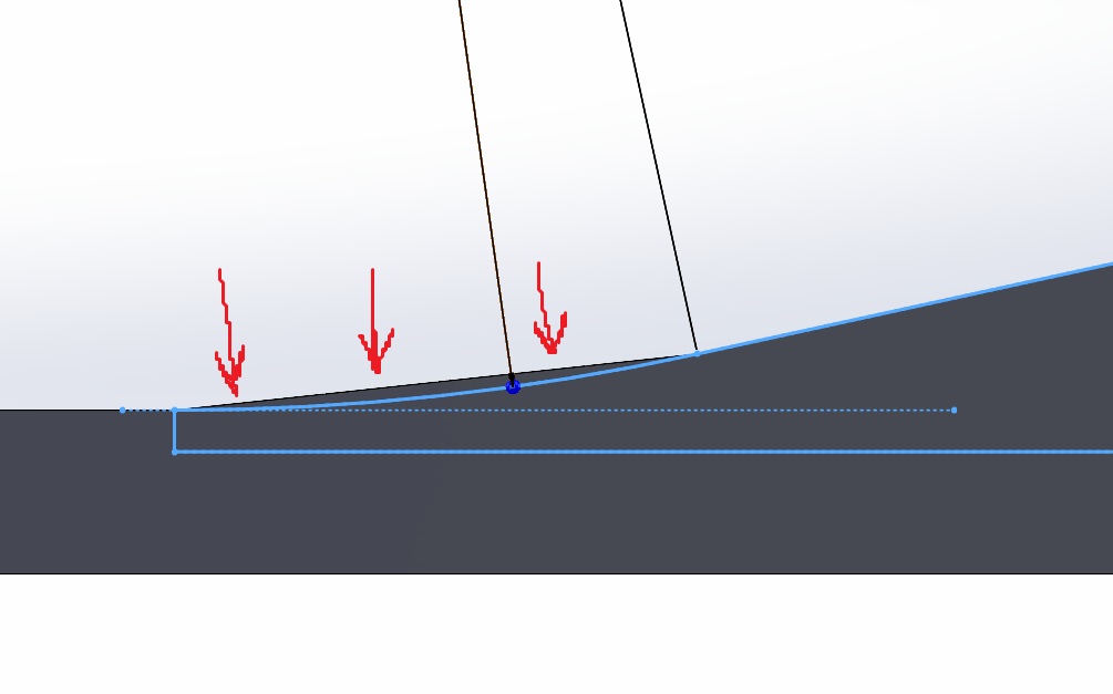

Frage: Ich habe eine Rampe die zwei ebenen verbindet als Skizze gezeichnet (einfach nur ein Keil der sozusagen der aber oben und unten eine Rundung hat sodass das auffahren sowie das abfahren nicht ruckelt sondern man schon sanft auf die Rampe fahren kann. In der Skizze hab ich daher eine diagonale welche vorne und hinten mit einem großen Radius ausläuft gezeichnet. Alles gut soweit, nur wenn ich liniar austrage ist es kein runder Übergang mehr sondern sind es 3 Flächen mit 2 Knicken dazwischen....warum ist das so und wie löse ich das?
ich glaube du hast intuitiv diese Frage in deinem alten Faden gestellt, weil (so denke ich) die Antwort die gleiche ist. Es ist bestimmt wieder nur die Bildqualitäts-Einstellung des Dokuments, die auf sehr einfach gestellt sein dürfte.
SWX hat eigentlich sonst nicht die Neigung, aus Kreisbögen geknickte Flächen zu machen...

Hallo Heiko,
naja beim Googlen bin ich automatisch auf diesen alten Eintrag gekommen. Beim lesen fand ich aber raus dass es sich bei der Frage um Renderings handelte. Jetzt hab ich das Problem in der normalen Konstruktionsansicht.
Kannst Du mir da weiterhelfen?

Hier mal ein Screenshot auf welchem man die Skizze und danach die fehlerhafte Austragung sieht.

erstellt am: 06. Aug. 2025 16:06    Editieren oder löschen Sie diesen Beitrag!  <-- editieren / zitieren -->   Antwort mit Zitat in Fett Antwort mit kursivem Zitat    Unities abgeben: 1 Unity (wenig hilfreich, aber dennoch)2 Unities3 Unities4 Unities5 Unities6 Unities7 Unities8 Unities9 Unities10 Unities Nur für synonym9 10 Unities + Antwort hilfreich
Es ist die gleiche Einstellung.

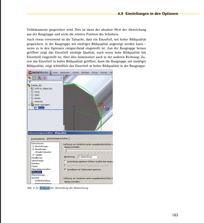

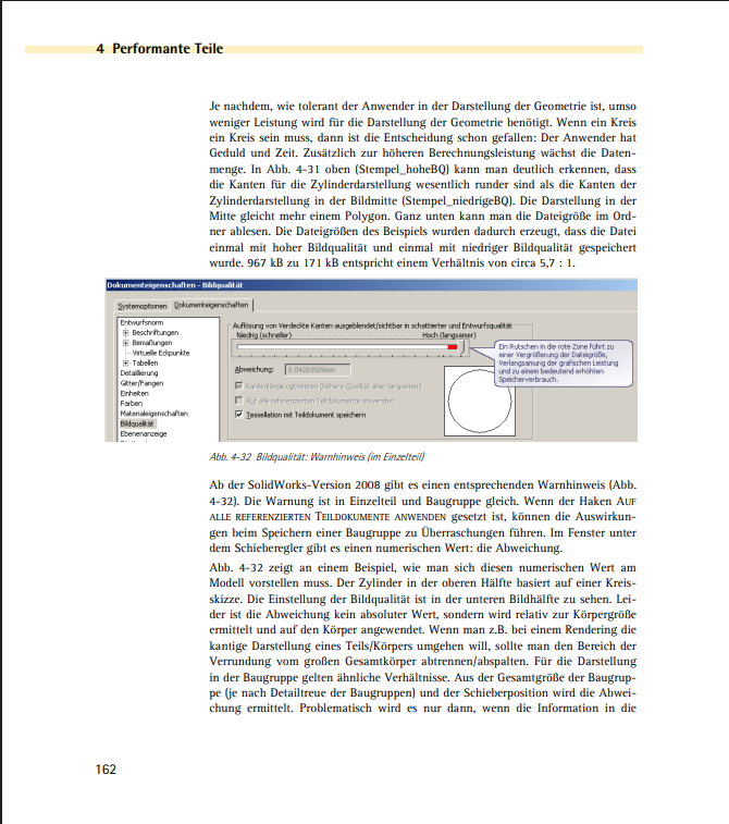

Ralf Tide
R.E.D.
Beiträge: 5103
Registriert: 06.08.2001
nur SWX 2001+ bis 2010
Habt Spaß - Leben ist kurz
erstellt am: 06. Aug. 2025 19:02    Editieren oder löschen Sie diesen Beitrag!  <-- editieren / zitieren -->   Antwort mit Zitat in Fett Antwort mit kursivem Zitat    Unities abgeben: 1 Unity (wenig hilfreich, aber dennoch)2 Unities3 Unities4 Unities5 Unities6 Unities7 Unities8 Unities9 Unities10 Unities Nur für synonym9 10 Unities + Antwort hilfreich
Da ist nichts fehlerhaftes
Alles eine Frage der Einstellung
War schon 2011 so - siehe Bilder aus meinem Buch
HTH
Ralf

Original erstellt von Ralf Tide:
HTH
Ralf
Mann, Du bist so gut dass Du ein eigenes Buch über SWX geschrieben hast????
Vielen Dank, werde ich mir gleich durchlesen.
Ralf Tide
R.E.D.
Beiträge: 5103
erstellt am: 07. Aug. 2025 07:35    Editieren oder löschen Sie diesen Beitrag!  <-- editieren / zitieren -->   Antwort mit Zitat in Fett Antwort mit kursivem Zitat    Unities abgeben: 1 Unity (wenig hilfreich, aber dennoch)2 Unities3 Unities4 Unities5 Unities6 Unities7 Unities8 Unities9 Unities10 Unities Nur für synonym9 10 Unities + Antwort hilfreich
Original erstellt von synonym9:
