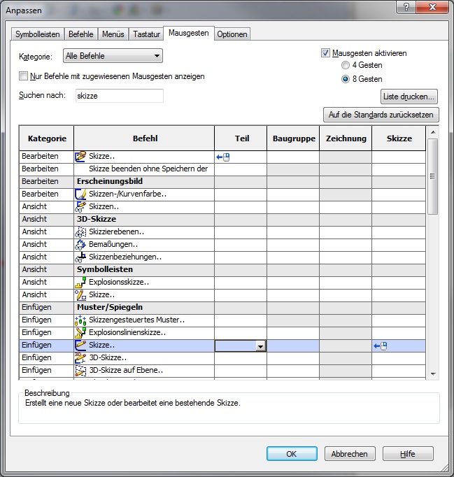

ich möchte den Befehl "Skizze beeenden" den Mausgesten zuordnen.
Ich finde ihn aber nicht. Ich weiß aber das ích ihn schon mal drin hatte.
Zu HILF bitte!
Grüßle Lissy

und Guten Morgen! Und willkommen im Forum!
Mache ein neues Teil auf
starte eine Skizze
gehe auf anpassen (rechte Maustaste im Befehlsmanager z.Bsp)
gehe auf den Reiter Mausgesten
Tippe in das Suchfeld Skizze ein
wähle den Eintrag (siehe Screenshot) aus
voila.

Das muss Frau erst mal verstehen. Das "Erstellt eine neue Skizze oder bearbeitet eine bestehende Skizze" auch den Befehl "Skizze beenden" enthält.
Vielen, vielen Dank für Deine Hilfe!
Grüßle Lissy

Ich stelle mich gerade auf Version SWX 2020 um.
Gibt es die Funktion "Skizze schliessen" mit der Mausgeste "Skizze auf" innerhalb der Skizzen auch unter 2020? Bei mir klapptd das irgendwie nicht.
Gibt es mittlerweile eine Funktion, um mit einer Taste zwischen "Features" und "Skizzek" in der Symbolleiste zu wechseln (und damit evtl. auch gleich die aktive Skizze zu schliessen)?
Danke für Eure Antworten

Hallo Jethro,
was meinst du mit "Skizze auf" wenn du die Skizze beenden willst kannst du den Befehl "Skizze.." in der Kategorie "Einfügen" zuweisen alternativ geht auch der Befehl "OK" in der Kategorie "Andere".
Zweiteres wird nicht gehen, außer explizit von einer Skizze auf ein bestimmtes Feature wie z.B. Austragen oder Schnitt aber nicht mit Auswahl. Als Alternative könntest du dir über die Geste die Symbolleiste für Feature einblenden lassen, ist zu finden in der Kategorie "Ansicht".

Hallo Bernd.
Das beantwortet meine Frage, danke. Ein echt hilfreicher Tipp.
