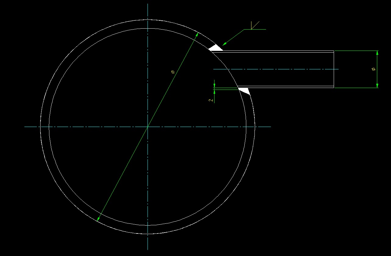

Wir haben das Solidworks erst seit kurzem.
Wir haben oft Rohre die wir außermittig in ein anderes Rohr oder einen Korbbogenboden oder Klöpperboden einschweißen müssen.
Dadurch kann man die Schweißbearbeitung nicht einfach mit einer Fase oder einer Rotation machen, weil sich die Anarbeitung rund um den Rohrausschnitt ständig ändert.
Wie kann man eine solche Schweißnaht in SolidWorks realisieren?

Ich habe SWX schön etwas länger und ich hab schon viel rumprobiert mit Schweißnähten. Es ist eine Qual damit zu arbeiten und relativ hoffnungslos, mit den Schweißnahtfunktionalitäten eine detailgetreue Darstellung hinzubekommen.
Falls du wirklich Wert drauf legst, wirst du IMHO nicht drumrumkommen, die Schweißnaht im Part komplett modellieren.
Ich verzichte bei komplexen Schweißnähten meist auf die 3d Darstellung und setze lediglich in der Zeichnung Beschriftungen ab.
Im Schnitt zeichne ich die schwarzen Flächen händisch hinein, wenn es auch hier mit der Funktion Einfügen nicht geht.

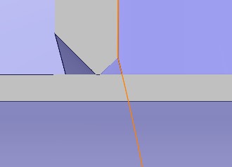

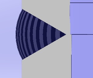

eine Frage zur Schweißnahtdarstellung. Für die Berechnung und vor allen Dingen für den TÜV müssten wir in der Baugruppe die Schweißnähte darstellen. Es handelt sich um Druckbehälter mit Stutzen in Form von Rohren in den Mantel geschweißt.(Bild 2-3) Aber auch um Nähte für die Klöpperböden. (Bild 1. )
Gibt es hierzu Tipps oder Features, denn die Schweßnahtdarstellung in Bild 1 ist kein Körper und wird in der Zeichnung im Schnitt nicht dargestellt.
Danke!

da macht eine "einfache Fase" immer wieder Freude, in 2D-CAD ging das doch auch ganz einfach ...
wenn du es tatsächlich ausmodelliert haben möchtest, musst du vermutlich etwas Aufwand betreiben - ich hab es mit Flächenschnitt kürzer machen wollen, aber den wollte SWX nicht ... vielleicht ist das Modell eine Anregung für eleganteres Vorgehen ...
