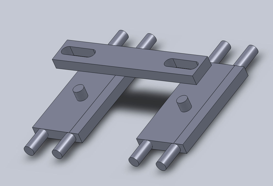

Ich bin gerade dabei mit Solidworks einen Plan für ein Pedal zu erstellen, für´n flusi
Ich weis garnicht so recht wie ich´s erklären soll... deswegen hab ich direkt mal´n Bild dabei gepackt...
Die beiden Pedale lassen sich auf und ab bewegen, aber dabei entgegen gesetzt. Und dafür möchte ich bei den beiden pedalen eine Verbindung haben, natürlich mit Bewegungsbeschränkung, aber ich weiß nicht wie ich eine Achse mit einem lang loch realisieren kann.
Ich hoffe ihr versteht mein Problem..
Vielen dank im voraus
Gruß Rene

Mach dir eine Referenzachse dahin.
Mein Vorschlag: mit den temporären Achen der Halbkreise eine Ebene mittig dazu erstellen. Mit dieser Ebene und der Mittelebene (sofern das Teil mittig zu den Grundebenen aufgebaut ist) eine Achse erzeugen. Und die kannst du dann in der Baugruppe verknüpfen.
Ich hoffe ich hab mich einigermassen verständlich ausgedrückt.
Gruß, Ramona

Hallo Ramoma,
erstmal danke für deinen Tipp.
Aber ich glaube diese Variante wie ich sie vorhabe, bzw du mir erklärt hast, danke noch mal dafür...  ;-)ist suboptimal
Meine Überlegung ist jetzt das ich oben und unten einen Seilzug mache, und somit laufen sie ja auch entgegen gesetzt...
Und damit zur nächsten Frage... wie kann ich umlenkrollen erstellen um somit einen seilzug zu erstellen...
hast da auch´n tipp für mich...
Gruß Rene

Hallo Rene,
einen Seilzug mit einfacher kinematischen Kette ist in SolidWorks nicht so einfach möglich, da musst du schon tief in die Trickkiste greifen. Schau dir mal die Suchergebnisse nach seilzug hier aus dem Brett an. Falls da nichts dabei ist kannst du mal bei den alten Seite von Mike J. Wilson vorbei schauen, auf der Seite 5 ist ein Beispiel, dass vielleicht Denkanstöße geben kann.
Zu der Aufgabe mit der Verknüpfung deiner Pedale hilft vielleicht die (ebenfalls schon recht alte) Technik des "Motionlimiter", die Beschreibung findest du auf http://solidworks.cad.de/kh_limmotion.htm
