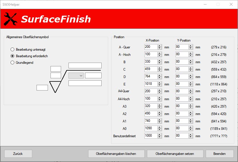

Falls mit "...entspricht nicht mehr der aktuellen Norm.." SWFinish gemeint war,
habe ich das mal auf aktuellen Stand gebracht. Siehe Homepage im Profil.

Hallo McT,
das ist ja super, dass du dein Makro auf den aktuellen Stand der Norm angepasst hast
Das spart mir ne Menge Arbeit:
Ich bin jetzt aber auf ein kleines Problem gestossen. Ich bekomm beim starten eine Fehlermeldung, dass der die voreingstellte Schriftart nicht findet.
Ich hatte vorher schonmal eine ältere Version von deinem Makro probiert, da tratt der Fehler nicht auf. Da war aber auch beim download ein Verzeichnis "Font" dabei der den Font ISOCP enthalten hat.
Irgendwie hab ich es dann doch geschafft das Makro zum laufen zu bringen, und hab dann auch ein OZ erzeugen können.
Ist es gewollt dass bei unbearbeitet ohne Angabe noch das "Ra" unter der Fahne steht?

Hab nochmal nachgebessert. Ich hoffe nun hält's wieder für die nächsten Jahre ;-) Wenn nicht, Mail.
* Bei Schriftartenfehler: In INI-Datei prüfen, ob die eingestellte Schriftart existiert und gegebenenfalls korrigieren.
* Fehler 2010 -> wird nun in Sprache der Menschen ausgegeben, sollte ein fehlendes Blattformat oder so was sein.
* Formaterkennung? -> erfolgt anhand SWXSolidWorks-Blatt-IDs (7=A4 usw.) ODER über benutzerdefinierte Formate. Siehe Anleitung.
Gruß, McT

Tolle Makro, u's unterwegs.
Aber was mache ich falsch. Siehe Bild.
Da hat sich was umgetauscht...
Und: Wie veraendere ich die Plazierung auf dem "Sheet".

In der Zip Datei die du runter geladen hast ist ein "Manual.pdf" dabei, da ist erklärt wie du deinen Einfügepunkt manipulieren kannst.
Der Ausreiser bei deinem Beispiel kann ich mir nur so erklären. Das vom Makro erzeugte OZ mit 1,6 hat nichts mit dem OS am Bauteil zu tun. Das OZ vor der Klammer wurde im Auswahlmenü des Makros als allgemeine Bearbeitung festgelegt. Wie hast du denn das OZ mit Ra 1.6 am Bauteil erzeugt? Warum hängt da die Schrift auf der Linie?

wir nehmen dafür nur noch den SWXHelper.
Du sparst dir auch die Positionierung der Oberflächenangabe, da du die Position für jedes Blattformat einzeln definieren kannst.
Die Größe deines Blattformates wird automatisch erkannt und die Symbole werden an der von dir vordefinierten Stelle eingefügt.
Es macht zwar anfangs etwas Mühe die Positionen für alle Formate zu ermitteln, zumindest in X. Die Höhe Y ist bei uns i.d.R. immer die Gleiche, da
wir einen einheitlichen Schriftkopf verwenden.

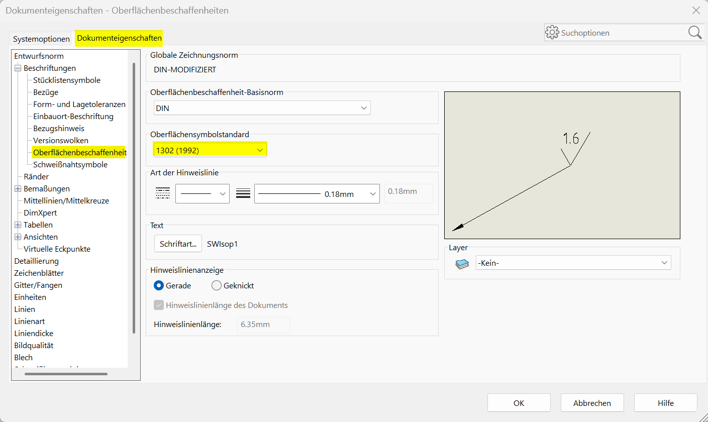

die seit 2021 geltende Norm ist die DIN ISO 21920-1. Diese ist wahrscheinlich
auch bei euch in den neuen Zeichnungsvorlagen festgelegt. Du könntest
natürlich wieder auf die "alte Norm" umschalten, dann müsste das Makro wieder funktionieren

Du könntest natürlich wieder auf die "alte Norm" umschalten, dann müsste das Makro wieder funktionieren
Hab ich schon probiert, funktioniert trotzdem nicht.

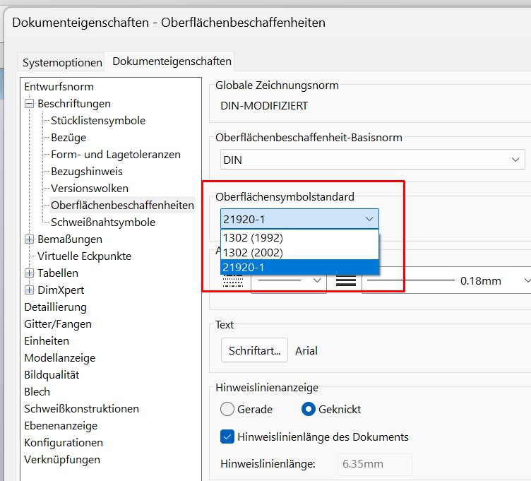

So schlecht war der Tipp dann doch nicht, nur man muss nicht auf die "alte" Version umschalten, sondern auf die "ganz alte". Sprich 1302 (1992), dann funktioniert das Makro wieder wie es soll.
Gruß und Danke an alle für den Input

Hi Oll,
ich habe mal eine komplett frische SOLIDWORKS 2025 Vorlage genommen und siehe da, die Oberflächenzeichen waren bucklig.
Die Änderung von Andreas (ad_man) hat bei mir funktioniert und alles ist wieder wie es sein soll.

HOMEPAGE | SWXTools.de - SWXHelper für SOLIDWORKS
